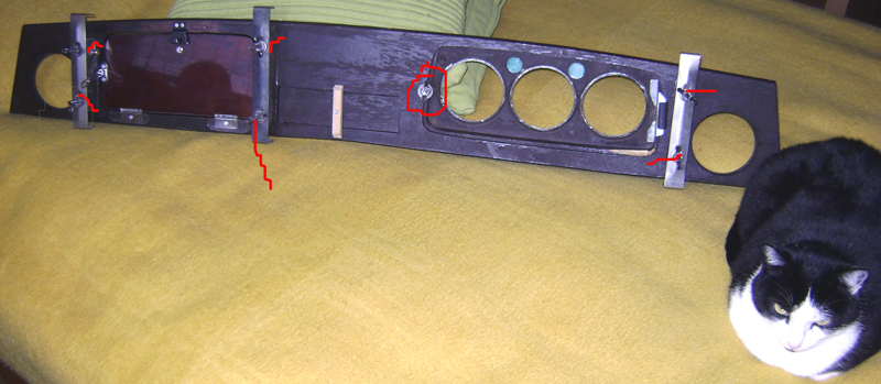

mam mini z 1999 roku i szukam tych motylkow do demonatzu...
No kurcze jak ja zdemontowac..jakies rysunki zdjecie..
szukam i szukam..
Z gory dzieki za info
szukam i szukam..
- gawa
- Posty: 109
- Lokalizacja: Warszawa
Re: deska rozdzielcza - szablon
motylki zaznaczone
- deska.jpg (247.53 KiB) Przejrzano 2508 razy
Waldek
601348937
Waldek
601348937
dzieki!!!!!!!
Mam troche inna deske z zegarkiem i inne zamkniecie schowka ( o ile sie nie myle)
ale umiejscowienie motylkow powinno byc takie same
Jeszcze tylko musze wykombinowac od czego zaczac i jak sie do nich dostac
od spodu (gdzies na forum bylo.....)
wcale niekoniecznie, bo są jeszcze deski mocowane na 3 zaczepy na dole, bez obejmek i motylków i taką pewnie masz u siebie, jeden zaczep na samym środku, łatwo dostępny po wyjęcie radia (kluczykiem 10 lub 11) i dwie sztuki po bokach obok nawiewów, dostęp od dołu do nakrętek

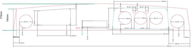

udało mi się znaleźć coś takiego, można to w znacznym stopniu to wykorzystać wystarczy zrobić odbicie lustrzane przy pomocy jakiegokolwiek programu graficznego
Ps. Posiadam większe foto tego z widocznymi wymiarami, jak coś to PW
