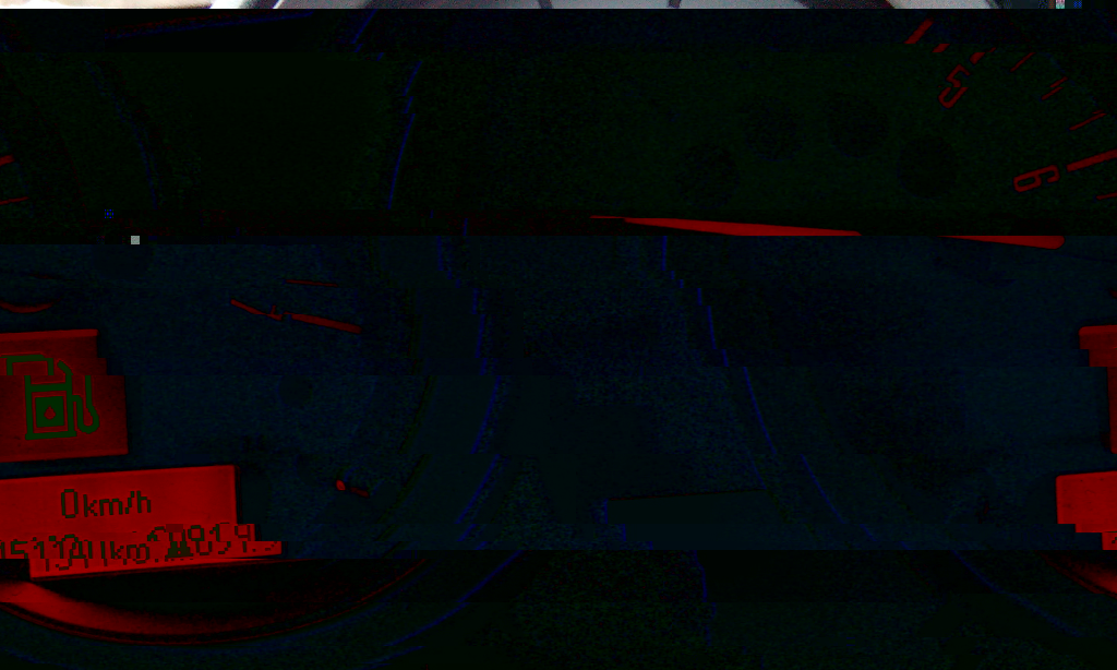

hi. co oznacza ten monit dystrybutora ?
bo nigdzie nie mogę znaleźć info na ten temat, w instrukcji też nie ma.
filtr paliwa ?
filtr paliwa ?
- IMG_20160108_082417.jpg (1.01 MiB) Przejrzano 929 razy

Ja nie mam diesla ale w instrukcji mam napisane:
Musisz dolać płyn typu AdBlue czy jak to się tam nazywa.Zbiornik dodatku filtra przeciwpyłkowego pusty. Możliwa dalsza jazda z umiarkowaną prędkością. Uzupełnić płyn w zbiorniku dodatku.
Re: co to za monit
eolys chyba nie adblue

Wymienia się jak się zużyje, ewentualnie można dolać w międzyczasie. Z tego co wiem to właśnie tak jak Rogalowi wyszło przy około 150 tyś km.
To ustrojstwo znajduje się pod samochodem w tylnej części.

Re: co to za monit
dzięki za wyjaśnienie.
Z umiarkowaną prędkością to ja nie jeździłem ostatnio, nawet raz miałem komunikat o zapchanym filtrze, ale 30 km "dynamicznej" jazdy rozwiązało problem.

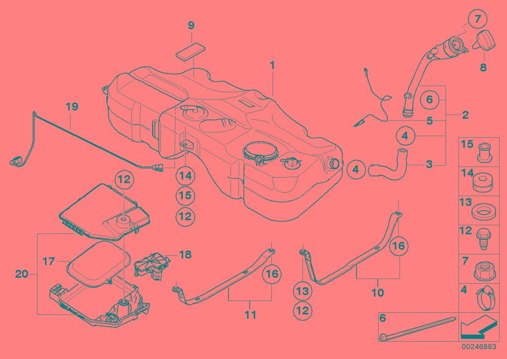

Wiec to jest numer 17 na tym rysunku.
- fuel-tank.jpg (269.38 KiB) Przejrzano 849 razy

To jest info ze wykryto wode w filtrze paliwa

mi też tak na zdrowy rozum to na filtr paliwa wygląda.
Ale napełniłem worek z dodatkiem i kontrolka już się nie pali.
