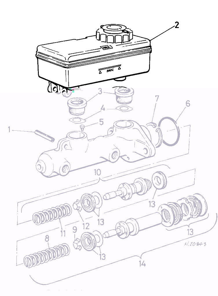

Ma ktoś schemat lub zdjęcie pompy hamulcowej ułożenia gumek
dyslaw
Posty: 161
Lokalizacja: Lublin
Re: pilna pomoc hamulce
Post autor: dyslaw »
Schemat pompy.
