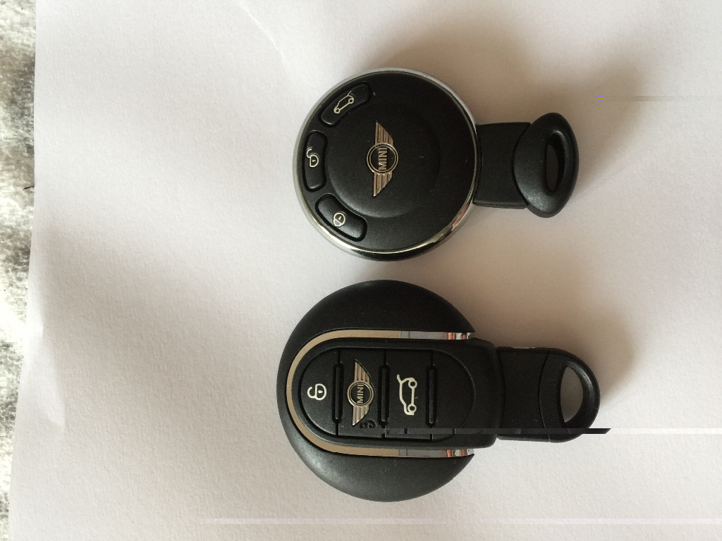

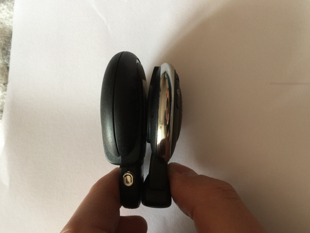

Richie
- Posty: 78
- Rejestracja: 09 maja 2010, 09:43
- Posiadane auto: Mini F56, Mini R60, Mini R53
- Lokalizacja: Wroclaw
Re: Kluczyk z Mini Cooper 2016 działa w Mini Cooper S z 2007... Czy to normalne?
Tak sie sklada ze posiadam R56 i F56 i kluczyk z F56 nie wejdzie do R56.
- IMG_3530.JPG (791.27 KiB) Przejrzano 992 razy

Richie
- Posty: 78
Jak widac nie sa takiej samej wielkosciiksur pisze:I tu się mylicie bo jego kluczyk jest dokładnie tej samej wielkości.![]()
