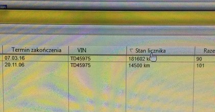

Ha. Dobrze trafiłeś. Jako że czasem chodzi mi S-ka po głowie a do Zawiercia mam 30 km to byłem i oglądałem.
Plusy:
Zajebiste fotele RECARO
Fajne wyposażenie
Minusy:
Stan licznika 124 tyś a ostatni przegląd sprawdzony po nr VIN 07.03.2016 to 181602 tyś (patrz zdjęcie)
Grubość powłoki lakierniczej od 300 do 900 micro metrów.
Ściąga mocno na lewo
Mocno coś świszczy pod maską przy przyspieszaniu
Łyse zimówki 4 szt
Wymieniona jedna lampa przednia (widać różnicę)
Maska naprawiana na zaszadzie wpyłki a nie lakierowana w całości i trochę ciągnie wzrok
Zderzak po wypadkowy klejony szpachlowany
Moim zdaniem samochód wart max 18 k
