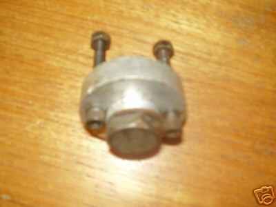

flap a to jak rozumiesz?
Mój angielski nie być zbyt dobry
- cos.JPG (6.26 KiB) Przejrzano 1299 razy
- Posty: 8845
Re: Temperatura oleju- zegar
z tylu skrzyni biegow ( od strony kabiny, bardziej po stronie pasazera, jakos tak nad dyfrem chyba ) jest w bloku skrzyni!!! ( aluminiowa czesc ) taka zaslepka w ksztalcie rombu z zaokraglonymi rogami, spotykany fant to jest wlasnie to co na tej licytacji jest jest czyli podstawka dotoczona z korkiem z magnesem ( takim jak do spuszczania oleju ), ale on tu pisze ze mozna ja wykorzystac jako port do czujki temp. oleju ( tylko czy gwint bylby taki sam ????, musialbym popatrzec )

miejsce na wkręcenie już odnalezione, dzięki wielkie.Czujka to chyba taka sama jak do temp.cieczy chłodzącej bo zegarki wyglądają bardzo podobnie i działają na tej samej zasadzie?

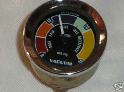

jeszcze raz dzięki, ale pozwolę sobie wykorzystać twoją wiedzę w tej sprawie.
co to pokazuje i gdzie to się podłącza?

- Posty: 8845
to jest wakuometr, czyli cos w rodzaju ekonomizera
pokazuje jakie jest podcisnienie w ukladzie dolotowym za przepustnicami, generalnie im bardziej wskazowka sie odchyla tym mniej oplaca sie deptac , bo wacha sie leje a efektu nie ma
