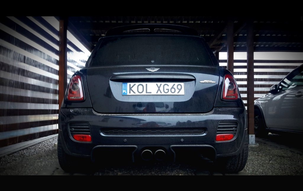

Re: Dymi na niebiesko na podczas ruszania na rozgrzanym silniku
Mam do niego słabość
- 20190310_192405.jpg (91.52 KiB) Przejrzano 1162 razy
ladne cackoSTi77 pisze:Mam do niego słabość
