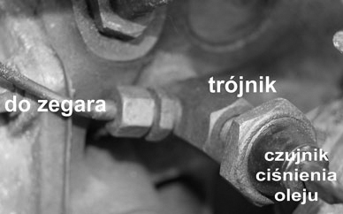

maice racje to jest ciśnienia oleju...............poprostu zatarło mi się "kg/" .....ale gdzie tą rurkę podpiąć ....jakieś zdjęcie bym prosił
gawa
Posty: 109
Re: Wskaźnik ilości oleju
Post autor: gawa »
zegar ciśnienia oleju możesz podpiąć zamiast czujnika ciśnienia oleju lub załozyc trójnik.

tlyko skąd dowrwać trójnik ??
