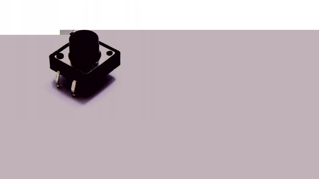

Postaram się opisać jak naprawić - wymienić Micro Switch (Mikroprzełącznik) w Mini Cooper R56.
Z tego co się zorientowałem do dość częsty problem w tych samochodach.
Diagnoza (duże prawdopodobieństwo, że właśnie on się uszkodził)
1. Nie możesz otworzyć bagażnika poprzez naciśniecie klawisza na tablicą rejestracyjna
2. Możesz otworzyć bagażnik z pilota
To prawdopodobnie uszkodzony mikroprzełącznik. Nie będę się wypowiadał w temacie rozwiązania z mikroprzełącznikiem. Ale to się musi zepsuć jak dostanie się woda czy też wilgoć lub minus 10 :(. Woda z kolei się dostanie ponieważ spływa z prawie pionowej szyby ..
FOTO uszkodzonego mikroprzełącznika poniżej.
Jaka naprawiamy, co potrzebujemy:
- miernik lub inny przyrząd co pozwala sprawdzić na jakich nóżkach mikroprzełącznika mamy ON OFF
- śrubokręt krzyżak lub torx
- śrubokręt średni płaski
- plastikowa łapka (użyłem łapki do ściągania tapicerki) by odkleić, otworzyć element plastikowy. Jeżeli nie masz to większy płaski śrubokręt ale wtedy będziesz musiał mega uważać by nie połamać listwy :)
- papier ścierany obojętna degradacja ( 2 zł listek)
- benzyna ekstrakcyjna ( 6-9 zł butelka 0,5 litra)
- klej najlepiej elastyczny obowiązkowo wodoodporny ( około 17 zł )
- mikro przełącznik - PRZEŁĄCZNIK TS-12 off-(on) 8mm MIKROPRZEŁĄCZNIK - oczywiście możesz zamontować każdy Micro Switch ON -OFF ale wtedy będziesz musiał albo lekko piłować albo coś dokleić. Ten z wysokością 8mm idealnie pasuje pod klawisz z gumowym pochwytem
Naprawa:
- demontujemy listwę (najlepiej otworzyć bagażnik, będzie można odkręcić na stojąco) - 4 śrubki krzyżak lub torx
- odłączmy zasilanie listwy - jedna wtyczka - tak ta wtyczka zawsze lata "jak szczotka w kiblu" (pamiętaj przy montażu ładnie ją osadzić bo mam wrażenie ze właśnie tą drogą dostaje się woda).
To koniec działań przy samochodzie możesz przejść na warsztat :)
- z listwy zdejmujemy osłonę, nakładkę - uważaj by nie połamać zaczepów, szczególnie źle się zdejmuje krańcowe :)
- demontujemy oświetlenie rejestracji - sztuk 2 - jeżeli nie wiesz jak zerknij na youtube
- plastikową łapką lub dużym płaskim śrubokrętem otwieramy puszkę tam gdzie jest mikroprzełącznik. Pisze tu o otwarciu tej puszki z przeciwnej strony co gumowy pochwyt do otwierania bagażnika.
- naprawiałem dwie takie listwy i mam wrażenie ze czym starszy model to ten klej słabiej trzyma :) W samochodzie z 2007 oderwałem to ręką :)
- wyciągamy płytkę drukowaną. Wiem, będziesz zdziwiony, że po mikroprzełączniku została tyko skorodowana obudowa :)
- jeżeli luty na płytce są matowe - warto lekko je poprawić lutownicą i Cyną
- wylutować stary, wlutować nowy mikroprzełącznik (sprawdź wcześniej które nóżki mają on - off - mikroprzełącznik jest kwadratem masz 50% szans ze trafisz od razu na prawidłowe ułożenie :)
- oczyścić listę plastikową z pozostałego kleju papierem ściernym
- włożyć płytkę drukowaną do listwy ( na tym etapie najlepiej sprawdzić czy działa w samochodzie - wystarczy z powrotem podłączyć jedną wtyczkę z samochodu - zasilanie listwy)
- przygotować klej
- benzyną ekstrakcyjna oczyści powierzchnie do klejenia)
- w zależności od rodzaju kleju odczekać aż klej złapie ( W moim przypadku musiałem czekać 12h)
- montujemy oświetlenie rejestracji x2
- montujemy listwę ozdobną
Wychodzimy z warsztatu
- montujemy listwę w samochodzie :) pamiętaj by ładnie wtyczkę osadzić by nie latała na boki i wlatywała ponownie woda
W przypadku pytań proszę o kontakt.
Pomarancza
Przepraszam ale żeby dodać FOTO muszę jeszcze dodać poniżej 3 posty. Forum ma ograniczenie 3 foto na post.

jbond
Posty: 53
Rejestracja: 07 paź 2015, 16:57
Posiadane auto: Cooper D
Lokalizacja: Gdynia
Re: Naprawa otwierania bagażnika R56
Post autor: jbond »
Jako ciekawostkę, napiszę, że nie zawsze jest uszkodzony mikrostyk.
Tak, właśnie bylo w moim przypadku.
Wymieniłem go , tak jak na zdjęciach powyżej, złożyłem do "kupy" i dupa, nadal można było tylko otwierać z pilota.
U mnie, sprawcą wszelkich problemów była woda, która uszkodziła skrzynkę bezpieczników, przez co również wycieraczki nie działały.
Po wymianie na inną, bagażnik da się otworzyć, wycieraczki działają, ale teraz klima, podgrzewanie foteli i obrotomierz zamilkły :-)
