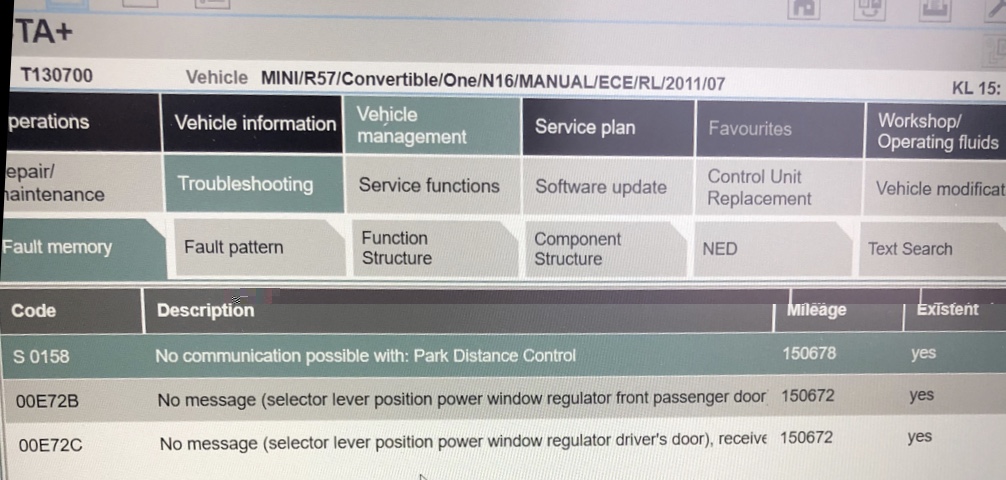

Witam, jakies piec miesiecy temu zakupilem mini 2011 z otwieranym miekkim dachem. Oczywiscie mialo byc sprawne ale jak pojechalem to sprzedawca nie mogl otworzyc dachu chociaz mial zdjecia na aukcji z otwartym. Ostatecznie obnizyl dosc sporo wiec postanowilem zaryzykowac. Pierwsza mysl to dlatego ze mial rozlacZony aku wiec kupilem ista i zrobilem inicjalizacje szyb. Dach sie otwieral do czasu zgaszenia auta i jeszcze jakies 30 min a pozniej znowu bylo slychac tylko pstryk jakby bezpiecznik po tym jak spuscily sie szyby i otworzyla pierwsza czesc dachu. Nastepna mysl to modul przy wiecieraczkach, rozebralem i nie bylo zadnych sladow uszkodzenia i wody. Po kilku razach podlaczenia kompa niestety modul padl, swiatla swiecily sie caly czas i kierunki nie dzialaly. Dalem modul do naprawy, wrocil sprawny bo wszystko wrocilo do normy poza dachem wiec modul odpada, komupter od zawsze pokazywal 2 bledy(prosze zobaczyc fotke) rozebralem drzwi i nasmarowalem prowadnice smarem silikonowym i nadal po inicjalizacji to samo, dach otwiera sie tylko do okolo 30 min po zgaszeniu auta a pozniej znowu trzeba zrobic inicjalizacje szyb. Czy mial ktos podobny problem? Z gory dziekuje Rafal
