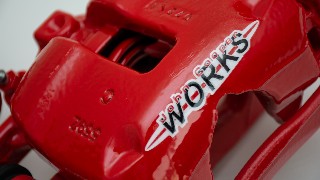

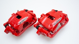

Moje notatki pozbierane z kilku for:
Zacisk od R56 (nie JCW, tylko Cooper/Cooper S) jest to ten sam zacisk, który w R53 występował TYLKO w wersji JCW. Oczywiście jak będziesz szukał po cenach części JCW, to spotka Cię niespodzianka. Dlatego rozpatrujemy to jako swap po częściach R56 do starego R53.
Lista części:
• przewody hamulcowe z R56 (numerek 34 30 6 788 442), bo zacisk R56 ma normalny gwint, a nie banjo bolt jak w R53
• zaciski od R56 - jeśli planujesz zostawić seryjny rozmiar tarczy
• zaciski i jarzma od R56 - jeśli planujesz wstawić tarcze od R56
• klocki od R56 (jakie wolisz)
• tarcze hamulcowe pod wybrany zestaw.
Jeszcze z kronikarskiego obowiązku:
Tarcze do R65 (albo R53 JCW bo to to samo) mają średnicę 294mm (grubość 22mm). Seryjne R53 to 276mmx22.
R56 Cooper czy Cooper S miały te same heble z przodu. Zacisk po regeneracji wygląda tak (zignoruj naklejki works, chciałem i zrobiłem, teraz mam mieszane uczucia )
Mam nadzieję zweryfikować tę teorię o potrzebnych częściach w następnym tygodniu, jak moje przewody hamulcowe w końcu tutaj dotrą na koniec świata... Bo tylko ich mi w tej chwili brakuje do kompletu.

Dzięki wielkie za dokladna odpowiedz. Daj znac jak juz wszystko zamontujesz jaka jest roznica w porownaniu do seryjnych hebli. A co do naklejki, to jest ona odporna na temp?
