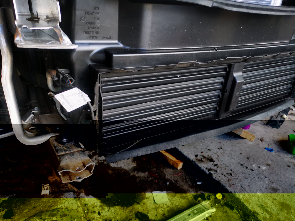

Dzień dobry, czy też dobry wieczór. Witam szanowne grono. Piszę do Was z prośbą, ponieważ składam właśnie autko dla żony (rozbity przód w Cooperku) i mam zagwostkę. Kupiłem kurtynę powietrzną, którą montuje się przed chłodnicami i ona na dole ma taką żaluzję, z której wychodzi kabelek. Problem w tym, że tego kabelka nie ma gdzie podłączyć. I tak zacząłem się zastanawiać ( w realoem ciężko stwierdzić) że może sterowanie elektryczne kurtyną (ona jest przed intercoolerem) jest tylko w JCW?
Czy ktoś zna temat i może się wypowiedzieć? Czy w tej wersji silnikowej jaką mam , tej żaluzji po prostu w ogóle nie ma?
Nie problem ją wymontować, bo jest na zatrzaskach, ale wolałbym się upewnić.
Z góry serdecznie dziękuję za pomoc.
PS: Załączam zdjęcie.

Raczej malo prawdopodobne sie wydaje zeby zaluzja nie byla na wyposazeniu. Jesli masz dostep do isty to podepnij i sprawdz czy nie wyrzuca bledu.
