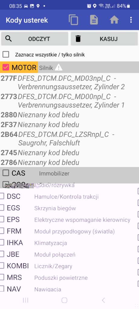

Edit:
Ogarnąłem problem dzięki darmowej apce bimmerTool.
Ale zaintrygowały mnie możliwości bimmercode bo tam można przekodować radio z us na nasze.ale jak?
Podobno można też zmienić język na PL.Czy pomożecie krok po kroku jak to poprzestawiać?
Co do błędów to wyskoczyły mi...
Screenshot_20220319-083519_bimmer-tool lite.jpg (71.45 KiB) Przejrzano 8125 razy

Kody błędów rozszyfrujesz tutaj:
https://bmwfault.codes/
Wpisujesz kod błędu szesnastkowo czyli tak jak odczytuje BimmerTool, wybierasz czy auto z rynku USA czy EU, wybierasz kod silnika i język (jest nawet polski ale nie wszystko jest przetłumaczone, więc lepiej angielski) i zaznaczasz, że nie jesteś robotem. Dostajesz objaśnienia dla każdego rodzaju modułu, z którego błąd może pochodzić, więc trzeba jeszcze znać wersję modułu. Zwykle jednak niezależnie od niej opisy są takie same.
