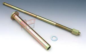

prosba o wymiary moze jakis rusynek ? sciagacza do gruszek

jak na zdjeciu
moze byc zamiast tego kawalek rury dajacej sie wlozyc w belke w otwor po srubie i kawalek pretu gwintowanego na calej dlugosci, wkrecasz troche w gruszke pret , zakladasz rure, naciagasz nakretka i gotowe
jak masz w miare nowe mini to gwint w gruszce jest metryczny co diametralnie upraszcza sprawe
- suspension-tool-unf.png (273.58 KiB) Przejrzano 610 razy

Albo coś takiego jak na tym zdjęciu. a najlepiej mieć wózek na wierzchu i wkręcić odpowiednią śrubę od góry
Tak czy siak powodzenia.

Najprostszy ściagacz to śruba 14 i duża podkładka + przedłużenie na grzechotce.
Wkręcasz w gwint w gruszce i sciągasz aż sie kielich nie poluzuje na tyle zeby go wyciagnąć.
...tylko pamiętaj! Wkręcaj ostrożnie, żeby nie zepsuć gwintu!
