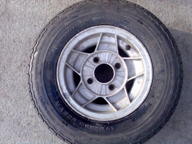

ile moga byc warte te felgi bez opon? w załaczniku jedna ale wszystkie sa w takim stanie

Według mnie możesz je wycenić na 300-350 za sztuke. Ale wyproszkowane i malowane. W takim stanie wszystkie 4 są warte ok.700-800 zł.
Re: mam pytanko do znawców ?
Wycenic je mozesz na ile chcesz ale jesli sie nie myle to byl kompecik takich za 200 zl, poprawcie mnie jak sie myle... Pozdrawiam

Witek, poczytaj dokładnie: 300zł za odnowioną felgę lub 800zł za komplet w takim stanie jak terazUlver pisze:Dokładnie coś koło tego. Na allegro były swego czasu po pięknej renowacji za chyba 750 zł.
