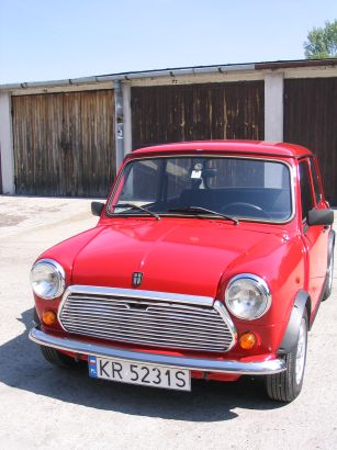

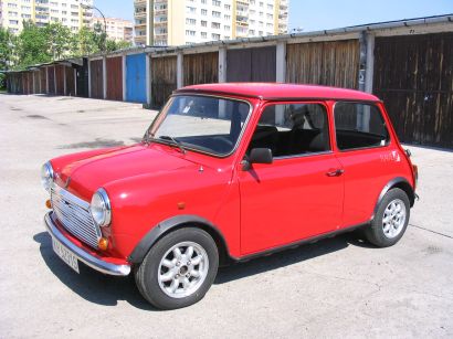

Chciałbym przedstawić swój samochód.
Mini kupiłem 25 maja 2005 roku. Jest to model Flame Red silnikiem 1000cm3.
W dniu zakupu model posiadał standardowe wyposażenie charakterystyczne dla tej serii:
typowa drewniana deska rozdzielcza (popękana tu i tam)
typowa tapicerka i fotele pokryte materiałem w "choinkę"
silnik o pojemności 1 litra, ok. 40 KM
niewielkie ślady korozji w dolnej części drzwi :mrgreen: potem okazały się większe :mrgreen:
poniżej zdjęcia zrobione zaraz po zakupie
mini red flame 2.JPG (33.54 KiB) Przejrzano 8186 razy
mini red flame 1.JPG (37.12 KiB) Przejrzano 8192 razy

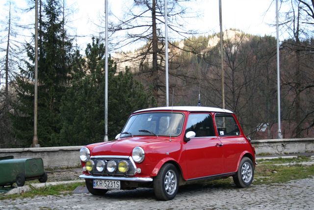

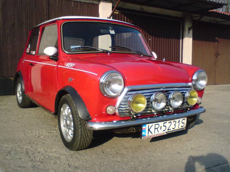

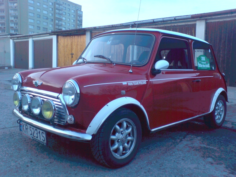

Po kupnie mini bardzo szybko zaczęły pojawiać się pomysły na zmiany.
Na pierwszy ogień poszły fotele - kupiłem bardzo wygodne czarne fotele Recaro
Pomalowałem dach na biało i polakierowałem cały przód i drzwi (drzwi były dziurawe a przód był spartaczony przez poprzednika)
Pojawiły się białe paski na bokach wzdłuż auta.
Dołożyłem z przodu dwa halogeny.
Oryginalne lusterka zaostały wymienione na lusterka Englemann, zostały pomalowane na biało.
W 2006 roku wymieniłem gruszki z przodu i kilka innych elementów gumowych.
Pojawiła się nowa kierownica (mniejsza i obszyta skórą w kolorze czarno-czerwonym)
Wymieniłem drewno na nowe (zdjęcia wkrótce) model dośc nietypowy, bo 3 standardowe zegary są na środku :) chyba nikt takiego nie ma :) w naszym pieknym kraju
Zamontowałem również nowe AUDIO, radyjko CLARION, wygłuszone drzwi z przodu, zestaw odseparowany POWER BASS (16,5cm), na tylnej półce zostały stare głośniki które są w zasadzie wyciszone, w bagażniku mała tuba PHONOCAR i wzmacniacz MAGNAT - gra nieźle
Silnik sprawuje się od początku bez zarzutów, ale plan startów w APMC spowodował pojawienie się kolektorów, wydechu, igły w gaźniku i stożka.
Jak już napisali koledzy upolowałem miniakiem sarnę. Razem z sarną na "tamten świat" powędrowały halogeny i grill, maska była w stanie krytycznym ale dobry i tani chirurg doprowadził ją do stanu "wyglądalności" pozbawiając ją jednocześnie miejsca na znaczek z przodu (trochę się rozpędził).
Lakiernik rozpędził się do tego stopnia że znów wymalował drzwi i pomalował nadkola :)
W miejsce starych halogenów pojawiły się nowe - 4 sztuki, jeszcze nie są podpięte :)
Ostatnio fotele Recaro ustąpiły miejsca kubełkowym fotelom KONIG, pojawiły się również pasy szelkowe SABELT.
Na nowy sezon planuję: wymienić gaźnik, wymienić amortyzatory (obecne w zasadzie nie istnieją), założyć regulatory wysokości, wymienić opony na yokohamy 165 (teraz mam 145) i wymienić przekładnie kierowniczą ... oczywiście pan portfel musi wyrazić na to zgodę :)
poniżej aktualne zdjęcia, zdjęcia wnętrza wkrótce
[ Dodano: Sob 19 Kwi, 2008 ]
małe uzupełnienie galerii

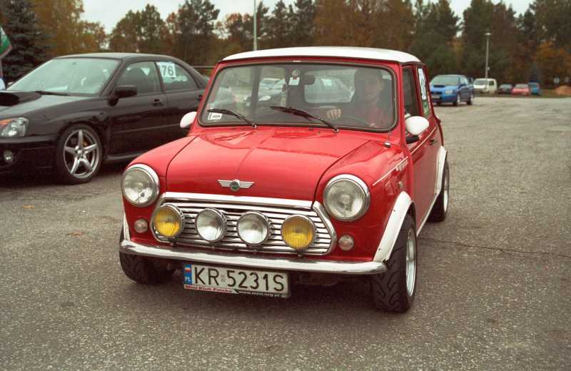

w kwietniu 2007 autko wyglądało tak: pomalowane nadkola, 4 dodatkowe halegeny zelmot
zlot zaniemyśl to mały wypadek i halogeny trochę ucierpiały na skutek mojego gapiostwa i słabych hamulców .... Mirek przeprszam raz jeszcze :oops:
[ Dodano: Pon 21 Kwi, 2008 ]
21 kwiecień 2008
Sprawnościówka Youngtimer, Kraków 26 marzec 2006
(401.59 KiB) Pobrany 3117 razy
kwiecień 2007.jpg (100.68 KiB) Przejrzano 7942 razy
rozbite halogeny, maj 2007.jpg (51.25 KiB) Przejrzano 7940 razy
fotka z dzisiaj po popołudniowej polerce :)
mini 2.JPG (70.06 KiB) Przejrzano 7930 razy

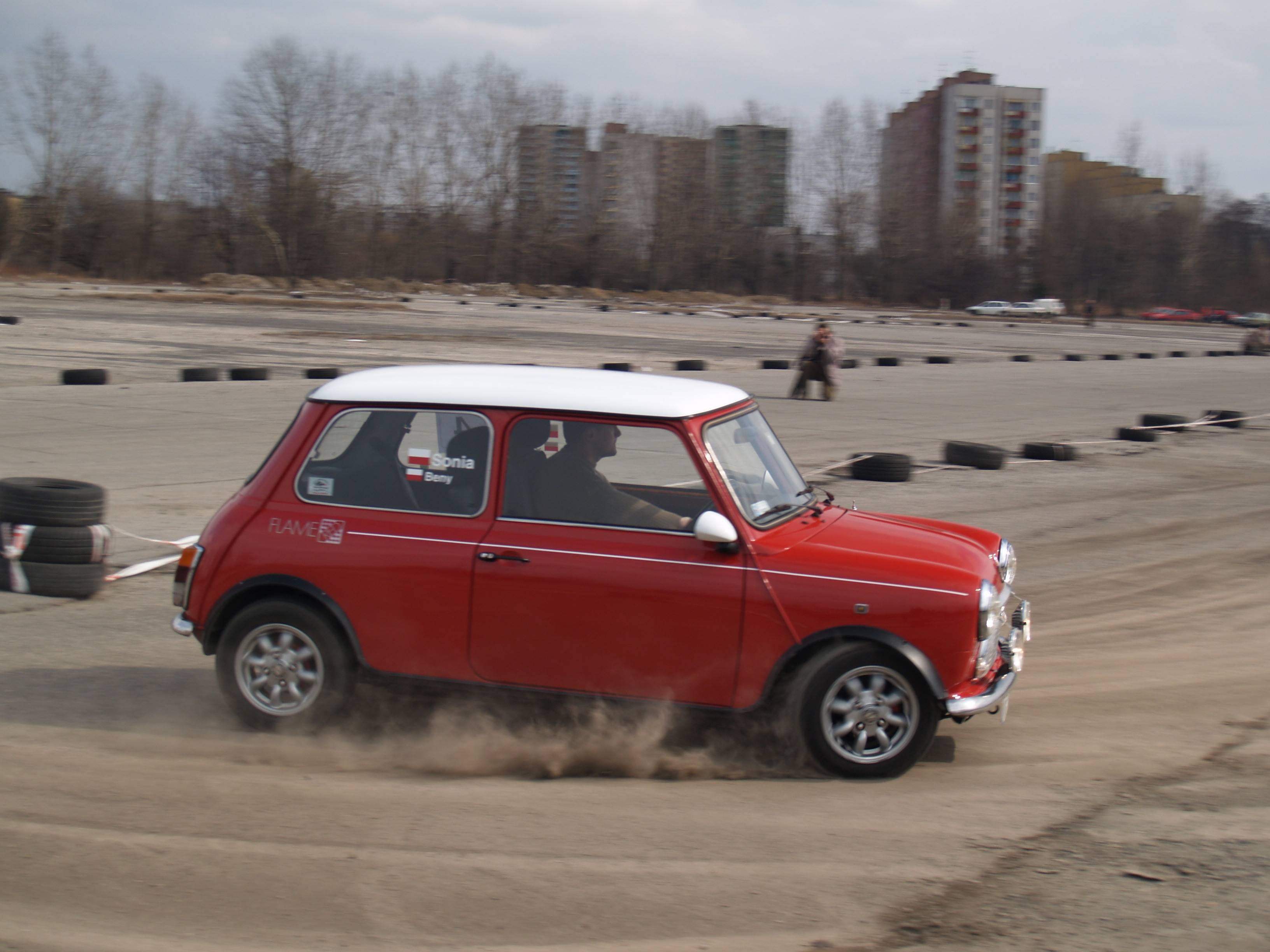

tak odświeżę trochę temat:
ostatnie zdjęcie z finału apmc 2008, tor miedziana góra - kielce, autorem foty humin (chyba)

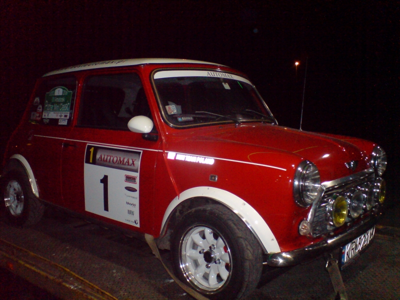

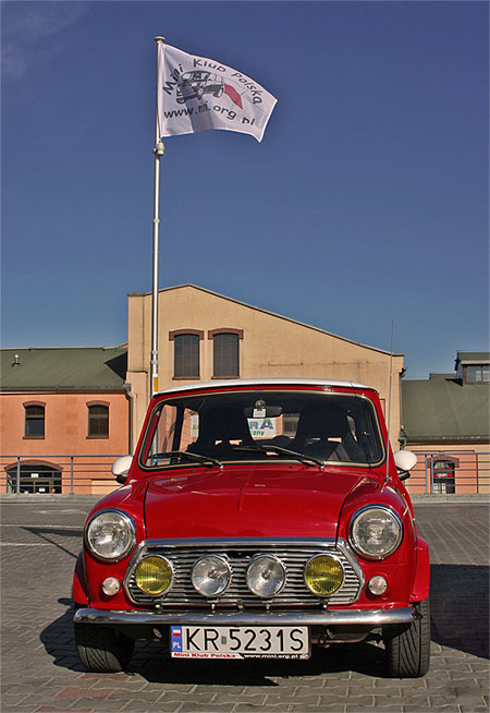

na prośbę humina fotki bez naklejek i z oklejeniem (trochę ciemno i z komórki)
mini rally.JPG (349.01 KiB) Przejrzano 7691 razy
mini przed.JPG (392.93 KiB) Przejrzano 7691 razy

a co to Beny masz sponsora??? automax??
Re: MINI FLAME RED 1,0 1990r.
Ale masz brudne nadkola :neutral:
czestermo pisze:a co to Beny masz sponsora??? automax??
w pewnym sensie wszyscy mamy bo ... automax dołoży kasę do pucharu i może jeszcze coś jeszcze, wypożyczyłem auto jako magnes na stoisko targowe :)
