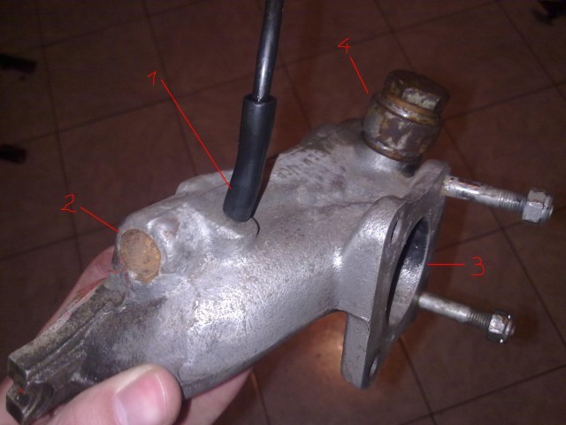

siema juz nie chce zakladac 100 nowych temaow wiec podczepiam sie do tego. a mam taki problem odnosnie krucca a scisle mowiac jednej rurki odchodzacej od krucca.
na zdjeciu:
1- do czego idzie ta rurka??
2- podejrzewam ze to jest dogrzewacz i sie laczy z ukladem chlodniczym ale akurat nie w moim mini
3- wymiarami kieruje sie ze mam gaznik hif 44
4- co to takiego?
Re: gaźnik
Pipi pisze:1- do czego idzie ta rurka??
4- co to takiego?
1 - podcisnienie do aparatu zaplonowego
2 - owszem - podgrzewanie
3 - kazdy gaznik SU zalozyc mozesz ( hs i hif )
4 - podcisnienie do serwa hamulcy

te podgrzewanie to starac sie jakos podlaczyc bo do tej pory nic nie bylo podlaczone a ta rurka "1" to byla wsadzona do filtra :roll:
Re: gaźnik
zakladanie podgrzewania nie jest konieczne ;)
