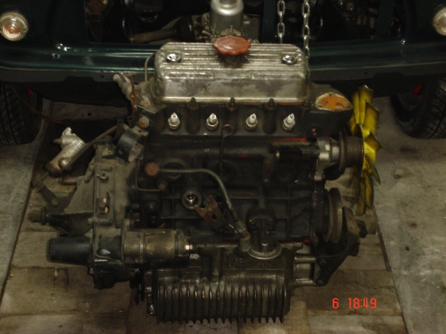

silnik jest z Austina Montego, ale co do rozrusznika czy jest to stary typ czy nowy to mogę jedynie zrobić fotkę i wrzucić na forum bo nie chcę wprowadzać w bląd....motor jest na gazniku hif44
Ps. załączam fotkę. Rozrusznik widoczny. H-E-L-P
