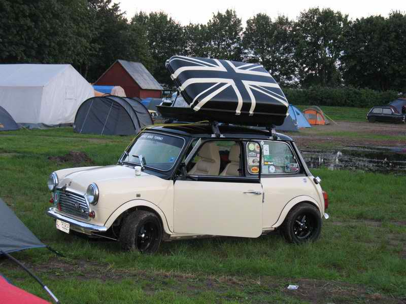

na zdjęciu poniżej masz miniaka z Wood and Picketami, dokładnie takie jak w sklepie (na IMMie w Polsce włoch je ode mnie kupował)
Jeśli chodzi o Sportpacki, to dystans jest potrzebny naprawdę solidny. Popatrz tutaj:
http://www.allegro.pl/item244458904_rov ... rosze.html
Jeśli chodzi o szerokość dystansu to do Sportpacków myślę że minimum calowy, jeśli chcesz zostać przy standardowych słoneczkach, a tak naprawdę najlepiej to po prostu sprawdzić.

- Resize of IMG_1745.JPG (68.49 KiB) Przejrzano 943 razy

wcale nie ciężkie do dostania, ale raczej nie tanie. W grę wchodzą nówki albo poszukiwania używek w Anglii i niestety spory koszt transportu w drugim wypadku. Choć rozejrzeć się warto.
Montaż Picketów to poprostu przykręcenie do rantu na błotnikach od dołu. Tylko tutaj też uwaga, niestety taki montaż nie pozwala, na założenie szerokich kół bo błotników nie można podciąć, inaczej nie ma do czego przyekręcić nadkoli (tylko przód oczywiście).
A czy będą pasować? hmm, gusta i guściki
ale moim zdaniem nadkola malowane w kolorze nadwozia zawsze się dobrze komponują, i wyglądają lepiej niż np. standardowe plastiki.
