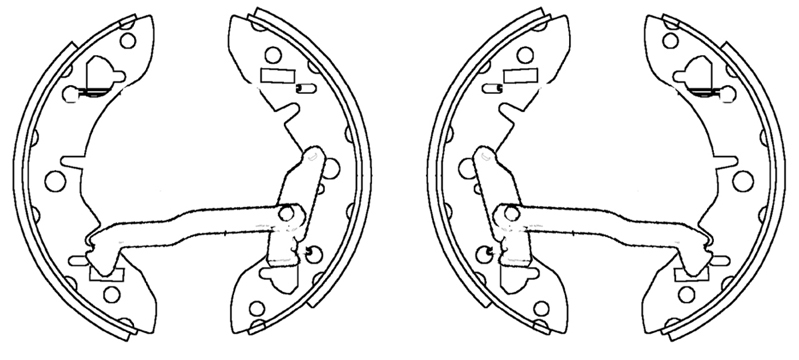

Witam. Ostatnio zmieniałem szczęki tylne i rozbierając zdziwiłem się bo w jednym kole szczęki wsadzone były jak w lustrzanym odbiciu (te same wycięcia na dole i górze) a w drugim odwrotne. To jak jest prawidłowo?
[ Dodano: Sob 29 Wrz, 2007 ]
dodam znalezione na forum foto, gdzie są odwrotnie

nie powinny byc jak w lustrze, na pewno na odwrót tylko w którą stronę to nigdy nie pamiętam :D poszukaj w Haynesie

Tak jak na obrazku.

Aaaachaa...tenkju wery macz. (musze jeszcze raz je poskładać) :neutral:
