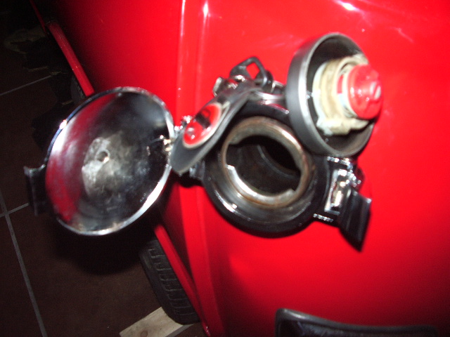

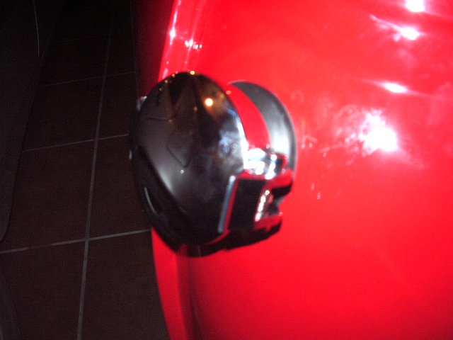

Niestety skończyło się u serwisanta od zamków. Cała procedura trwała mniej więcej 2 minuty. Uratowany jest korek, kluczyk już pasuje i oczywiście zamek działa. Jedynie śmiesznie wyglądał cały zbiornik na stole fachowca, a żeby było ciekawiej to człowiek palący papierosy. Nie bardzo przejął się ulatniającym zapachem paliwa, ćmił sobie równo, ale fach w ręku pokazał. Zbiornik jest już na swoim miejscu, zamknięcie "aston" zamontowane, wszystko super się prezentuje.
Re: Problem z korkiem wlewu paliwa
:shock: Ja miałem podobnie..."fachowiec" palnikiem rozgrzewał zapieczoną śrubę a na stole obok (30 cm) stała bańka 5l BIROLU !!! Wycofałem się z zakładu na czas operacji... :wink:
PS. Są problemy z wsadzeniem zamknięcia "aston'' ?
Malina
Posty: 391
Rejestracja: 20 lis 2005, 15:42
Lokalizacja: Leszno Wlkp.
Post autor: Malina »
Nie ma żadnego problemu. Tą operację przeprowadził mąż w kilka minut ,takim kluczem jak drucik cienkim ,nie wiem czy dobrze nazwię nimbus czy imbus.Są trzy śrubki tak rozstawione jak w stojaku do choinki i tak rozporowo wkręcone tym drucikiem na wystającą szyjkę zbiornika.Orginalny korek zamyka się bez zmian ,wchodzi w to otwarcie aston. Nie wiem tylko czy dobrze wybrałam pochylenie otwierania ,tak sobie pomyślałam ,że z wiatrem będzie najbezpieczniej ,gdyby przypadkowo nie był zamknięty w czasie jazdy.
Aha....3 imbusy ustalające... :wink:
DZIĘKOWAĆ...
Co do Astona - to kiedyś miałem przypadek troszkę źle zamontowanego baku, który tylko trochę wystawał znad uszczelki - starczyło lekko przestawić bak, mocniej przykręcić i wszystko pasowało
