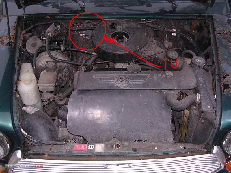

Tez mam problem z kierunkowskazami podobny jak opisany powyzej...wszystko bylo OK do chili gdy wlaczylam ogrzewanie tylnej szyby i nagle nie dosc ze sie ono wylaczylo to jeszcze zdechly kierunki. Awaryjne dzialaja bez problemu. Moze to tez bezpiecznik tylko, ze ja nie mam pojecia gdzie jest ta puszeczka w ktorej sa bezpieczniki wiec bardzo prosze o wytlumaczenie (jak blondynce) gdzie jest ta puszeczka z bezpiecznikami i ktory to moze byc bezpiecznik.
Bede bardzo wdzieczna za pomoc.
pozdrowionka
Re: kierunkowskazy nie dzialaja
kaja pisze:... gdzie jest ta puszeczka z bezpiecznikami ...
1. otwierasz maskę
2. patrzysz na silnik
3. z lewej strony nad silnikiem - na ściance grodziowej
4. nie mam miniaka pod ręką ;)
5. zapożyczyłem zdjęcie z allegro ;)
kaja pisze:... i ktory to moze byc bezpiecznik.
ten spalony :>
tu masz linka do strony Marka http://www.markfive.republika.pl - tam jest sporo informacji na temat mini
a tu http://www.markfive.republika.pl/hwar/obs7.htm bezpieczniki :D

kaja
Post autor: kaja »
Hej
Wielkie dzieki, wszystko jasne :grin: (wpadlam na to, ze to ten spalony, hi, hi :lol: )
mam nadzieje, ze po wymianie bezpiecznika bedzie dzialac..
