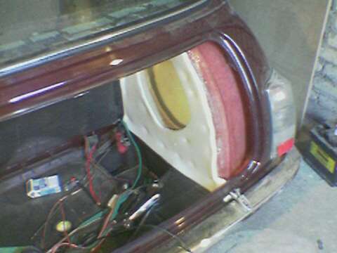

Ja właśnie robię dosyć zaawansowaną zabudowę w Miniaku. tzn: dwa wzmacniaczcze woofer 30 cm w bagażniku po przeciwnej stronie zbiornika, cztery głośniki.. już pracuję nad tym około miesiąca i gdzieś za tydzień skończę.. postaram się załączyć fotki..
ps: po skończonej robocie mogę się podjąć zrobienia podobnej lub innej zabudowy w Mini... mam kilka pomysłów do zrealizowania. Jest to zabudowa przy uzyciu włókna szklanego, MDF oraz HDF.. nie jest to łatwe do zrealizowania. Ta zabudowa wymaga dokładnego wyciszenia auta matami bitumicznymi i dokładnego spasowania materiałów.. Jednym słowem narobiłem się przy tym i wiecej kombinowałem.. Jeszcze nie wiem jaki będzie efekt końcowy przy odsłuchu bo jeszcze to robię. .. Jednym słowem bedzie mocny MUSIC

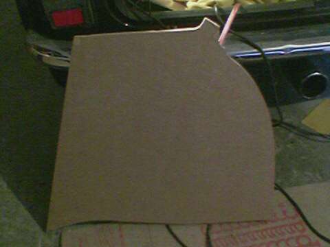

- Przymiarka
- Image(29).jpg (14.34 KiB) Przejrzano 1738 razy
- Image(26).jpg (13.32 KiB) Przejrzano 1738 razy

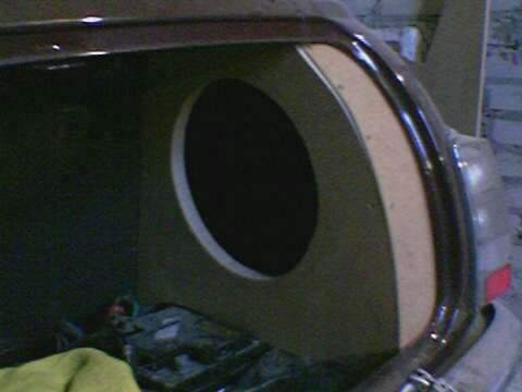

Re: Car audio w Mini
foto
[ Dodano: Pon Kwi 11, 2005 1:10 pm ]
Wstepny odsłuch samego woofera wypadł pozytywnie.. żadnych trzasków, giecia blachy.. tylko w komorze gdzie jest bas, wygłuszone jest podwójnie.. poza tym porocz podłogi jest wygłuszony cały.. Chyba będzie ładnie.

Wszystkie głośniki to systemy odseparowane, czyli z gwizdkami.. Gwizdki z przodu bedą prawdopodobnie w panelu z włókna szklanego zainstalowane na słupkacha..ale jeszcze nie jestem pewny bo tam jest bardzo malo miejsca i może to zmiejszyć już i tak słabą widoczność. Tylne gwizdki są już zainstalowane bezpośrednio w desce i tak już zostanie. Postaram się zebrać wszystkie fotki i wysłać na forum lub stronkę klubową.. Opisanie tego będzie dosyć ciężkie (duuużżżżooo do opisania) poza tym za duzo moich własnych patentów ciężkich do wytłumaczenia. Najprostrzym sposobem jest zainstalowanie woofera bezposrednio do siedzenia po wycięciu blachy.. albo zastosowanie standardowej skrzynki basowej.. No ale wtedy i tak już mikry bagażnik zamienia się w bezużyteczny... Więc ja wymiśliłem sobie coś takiego i chyba się udało... mam kawałek bagaznika i dobry music. Tylko czy moje MINI to wytrzyma jak ja to wszystko podłączę.. I szczerze boję się troszkę o tylną szybę, chyba nie będę bardzo głośno słuchał.

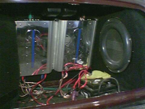

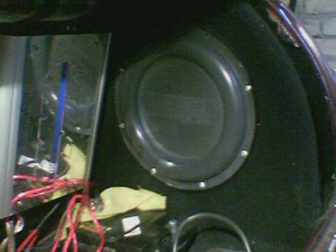

dziś prawie skończyłem tył i wstępnie odsłuchałem... Aż wzrok w środku się rozmazuje no ale to nie koniec, trzeba zamontować jeszcze klapę i drzwi.. Czyli odsłuchać to w stanie zamkniętym. A TO WIELKA RÓ?NICA!!! A OTO FOTKI. MI?EGO OGL?DANIA
[ Dodano: Wto Kwi 12, 2005 12:28 am ]
TYLNA PÓ?KA
[ Dodano: Wto Kwi 12, 2005 12:30 am ]
[ Dodano: Wto Kwi 12, 2005 1:16 am ]
TYLNA PÓ?KA
- Image(13).jpg (16.61 KiB) Przejrzano 1666 razy
- Image(11).jpg (18.83 KiB) Przejrzano 1666 razy
