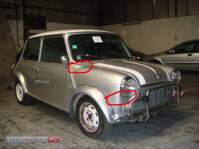

możesz kolego wskazac mi na zdjęciu ten zaszpachlowany zgrzew....przyjżę się temu miejscu gdy będę dokonywał ewentualnego zakupu...

a ten zgrzem jest zaraz pod przednim prawym swiatłem, przypatrz sie - powinien byc, a jest tylko kawaleczek. porównaj sobie z lewym.

prosze
patrz symetrycznie, to sa zgrzewy robione od "wewnatrz" i zadna miara nie powinny byc szpachlowane bo pekaja wtedy
generalnie przejzyj forum bylo troche na temat na co patrzec w tym konkretnym egzemplarzu zawieszenie do roboty jest bo nisko siedzi

chyba widzę co miałeś na mysli, chociaz fotka jest trochę niewyraźna....faktycznie leży na glebie i te kółka strasznie chowaja się w nadkola, jakby miał kiedyś o wiele szersze felgi i ktoz nagle założył te wąskie rowerówki....ale nie znam sie i mogę się mylicflapjck1 pisze:prosze
Re: Pierwsze Mini....
nadkola na pewno byly zalozone do szerszych felg na bank 13', najprawdopodobniej "sportpackow" albo jakich LH - "pajeczynek"

może byc również tak że ktoś celowo go obniżył do tych szerszych felg i bardziej sportowego ogumienia?flapjck1 pisze:nadkola na pewno byly zalozone do szerszych felg na bank 13', najprawdopodobniej "sportpackow" albo jakich LH - "pajeczynek"

obnizanie nie ma sensu, miniak sam sie obniza
ale jesli by tak bylo to pod gumowymi gruchami zamiast fabrycznych lejkow powinny byc jakies gwintowane regulatory ( hilow )
ale je raczej zaklada sie po to aby kompensowac ubijanie sie gruch a nie zeby obnizac auto
a poza tym opona o profilu 175/50/13 jest deczko nizsza od seryjnej 145/70/12
pytanie co tak naprawde bedzie tam do roboty...
