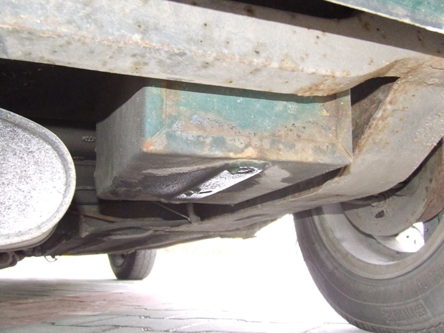

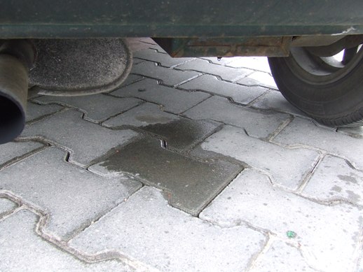

Dziś rano zauważyłem dziwną plamę pod miniaczem, na początku pomyślalem że to może paliwo, ale przecież bak jest po drugiej stronie... zrobiłem fotkę, jak myślicie co to może być :neutral:
Dodam jeszcze ze cala noc padalo, wszedzie do okola miniaka jest mokro, pod nim sucho poza ta plama...

a nie dostaje sie woda do bagaznika?
Wujek_sknerus
Re: Wyciek?
Post autor: Wujek_sknerus »
chyba się dostaje bo po deszczu jest wilgoć :( a co to jest ta metalowa skrzynka?
Re: Wyciek?
najgłebsze miejsce w bagazniku , tam jest akumulator
Wujek_sknerus
Re: Wyciek?
Czyli pierwsze co to bede musiał wymienić uszczelkę bagażnika ? Bo nie zaciekawie wygląda zestawienie aku+woda :???:
