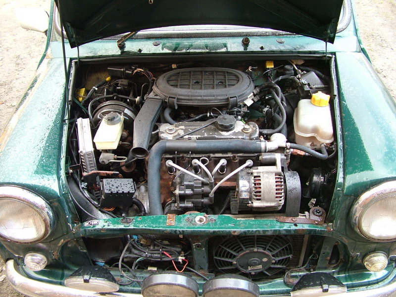

Tak jak w temacie, wdzięczny będę za fotki pasa przedniego i przedniej części pomocniczej ramy przedniego zawieszenia oraz chłodnicy.
Chyba ze ktoś w Krakowie byłby skłonny użyczyć mi swojego do pooglądania?

Re: Ma ktoś dokładne fotki MPi-ka?
mam taką fotkę
Chodziło mi o chłodnice, jej umiejscowienie i jej otoczenie. Chciałem zobaczyć ile tego przedniego pasa jest wycięte, czy rama w tamtej części jest też inna itd.
Dzięki Michał
wózek przedni można choć ma kilka zmian zaadaptować stary, wystarczy dospawać takie dwa stojaki pod poduszki chłodnicy

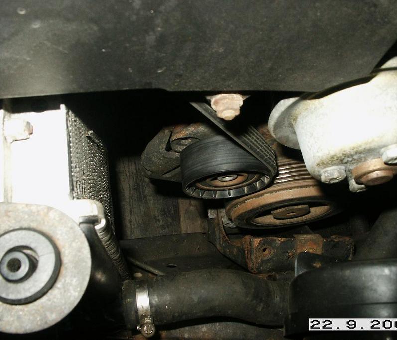

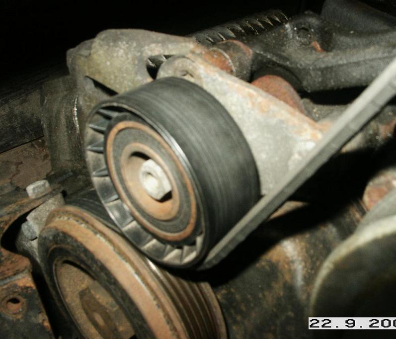

Kolejne pytanie z serii "ktokolwiek widział, ktokolwiek wie" , dzisiaj przedstawiamy: "Rolka prowadząca/napinająca pasek wielorowkowy i jej mocowanie"
Ktoś ma zdjecie jak ten element jest mocowany i gdzie? Oprócz tego że z przodu silnika wesołki. Do płyty kotwiącej do której kręcona jest pokrywa rozrządu czy ma własny uchwyt montażowy inaczej mocowany do bloku?

Mocowanie rolki napinajacej wyglada mniej wiecej tak:

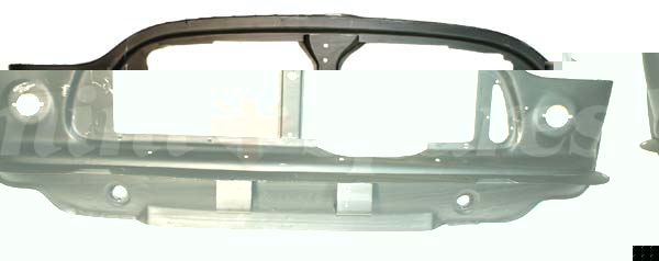

Moze mi ktos przeslac fotki jak jest zamontowana chlodnica w MPI? Chodzi mi glownie o same uchwyty gorne ktore trzymaja chlodnice. Jeden od strony kierowcy jest wiadomy jak zamontowac ale drugi ktory ma byc przy zamku maski jest dla mnie nie wiadomy i nie wiem czy mi brakuje jakiegos uchwytu by przykrecic te mocowania czy co. skladam auto po kims i mam wielki problem. Prosze o pomoc

tak to na schemacie wygląda ... na zdjęciach przesłania pas.
http://www.limora.com/en/english-cars/m ... ction.html

Wszystko fajnie ale do czego ma byc przykrecony uchwyt nr 2 ? bo mi do niczego nie pasuje/ Wrecz jak by czegos brakowalo
tak jest w mpi
a ty jaki masz przedni panel ? robił ktoś blacharkę z przodu ? pewnie nie ten panel masz wstawiony ....
do 1997
do 1997
image 2.jpg (24.25 KiB) Przejrzano 764 razy
od 1997 MPI
od 1997 MPI

to juz wiem dlaczego mi to nie pasuje . Zostalo wstawione przednie wsmocnienie od wersji nie mpi. Ja pierdziu jak ja lubie takich ludzi co takie czesci zamawiaja ;/.
