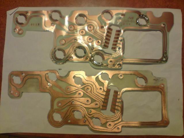

Potrzebne:
arkusz laminatu z miedzią o grubości 0,1 - 0,2 mm 25x10 cm
papier kredowy
drukarka laserowa lub dostęp do ksero
żelazko
pisak olejowy
preparat do wytrawiania
trochę cierpliwości :-)
Poza cierpliwością, wszystko dostępne na allegro.
Technologia:
Zeskanować ścieżkę zegarów, w programie graficznym dowolnego typu przerysować ją tak, by ścieżki miały kolor czarny, a reszta biały. Wydrukować próbnie i dopasować, czy wielkością pasuje do naszej ścieżki. Po dopasowaniu z rysunku zrobić "lustrzane odbicie" i wydrukować za pomocą drukarki laserowej na papierze kredowym. W przypadku braku laserówki - zwykły wydruk skserować na papierze kredowym. Laminat oczyścić, odtłuścić i zmatowić, przyłożyć wydruk do laminatu i.... odprasować. Wrzucić do ciepłej wody z proszkiem i czekać aż papier odejdzie. Na miedzi powinien pozostać sam toner. Ewentualne braki uzupełnić pisakiem olejowym. Później już tylko wytrawiacz i gotowe. Prawie. Gotową płytkę umyć, wymaskować miejsca żarówek i styków i polakierować lakierem bezbarwnym. Wywiercić otworki pod żarówki i śrubki styków i można już się cieszyć działającym oświetleniem zegarów. uf :-)
link do zdjęcia w oryginalnych wymiarach
ścieżka
--edited by icemac--
sorki za edycję, ale dodałem zdjęcie - pozdrawiam
pomniejszone zdjęcie do rozmiaru 640x480 - oryginał w linku
