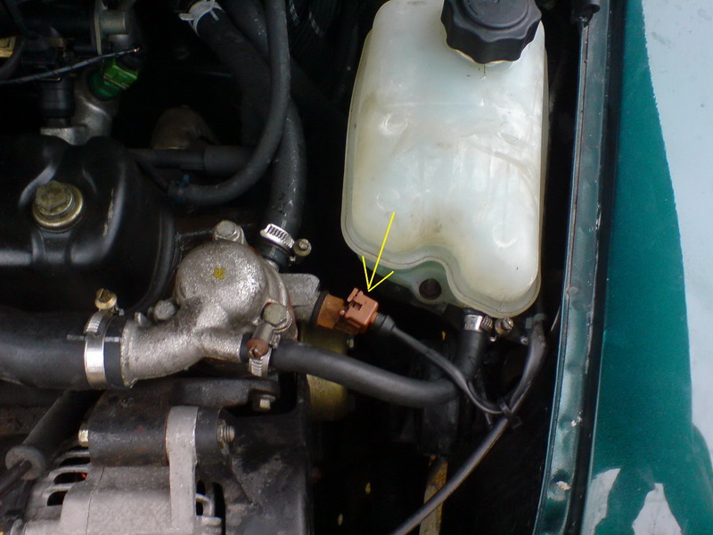

Zaczne moze od opisania problemu :) Nie wlaczal mi sie wentylator, przez co plyn w chlodnicy sie gotowal i wyparowywal. Po dluzszym kombinowaniu wyszlo, ze jak odlaczylem kabelek widoczny na rysunku, to wentylator dziala caly czas, jak go podlacze spowrotem to przestaje chodzic mimo ze silnik jest nagrzany. Wiec pytanie, do czego sluzy ta czesc i czy to ona moze byc przyczyna tego, ze to wszystko tak chodzi, czy jest jakas inna czesc do tego podlaczona (jakis czujnik temperatury?? ) ?

to podlaczasz do czujnika temperatury - jesli czujnik pusci przez to napięcie lub mase to zaczyna działac wentylator - wic pewnie cos w czujniku zwarło

Czyli wymiana tego czujnika powinna wystarczyc? czy cos jeszcze moze byc walniete?
Re: Co to za czesc?
opcja 2 przekaznik zle założony bo troche niemozliwe zeby prad zabierało
Re: Co to za czesc?
Wentylator jest sterowany poprzez ten czujnik i układ scalony w komputerze. Czujnik masz na bank dobry natomiast uszkodzeniu uległ sterownik w komputerze. Najprościej i najtaniej jest rozciąć górny przewód układu chłodzenia wstawić rurę z wspawanym króćcem do czujnika i wentylator sterować osobnym układem ( każdy elektryk bez problemu to zrobi ).
W MPI występuje również usterka trochę odwrotna - dmuchawa załącza się praktycznie jak silnik jest zimny i pracuje cały czas niezależnie od temp. :cry:
Re: Co to za czesc?
To jest czyjnik do sterowania włączania wentylatora, masz dobre objawy-tzn jak zdejmujesz z kostki to załącza się wentylator- komputer wchodzi w stan awaryjny, natomiast jak sie gotuje to najprawdopodobniej jest uszkodzony czujnik. Czasami kostka traci kontakt (skoroduje) i wtedy wentylator chodzi zaraz po uruchomieniu silnika.
