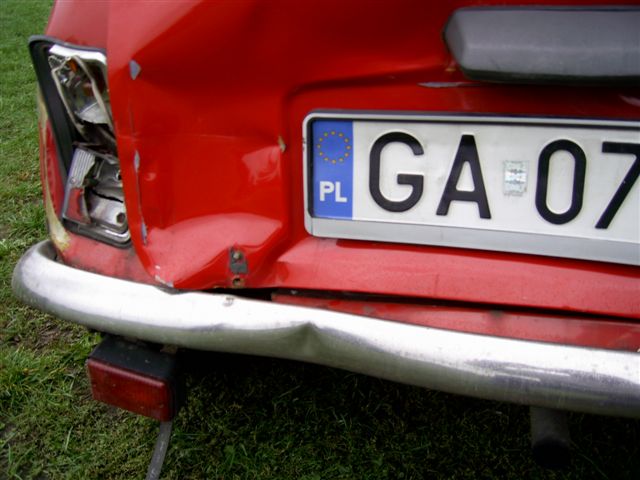

Czy to jest wyklepywalne?
Post autor: _michal_ »
Pytanie jak w temacie... klepać? czy zamówić nowy tylny panel? świeżą klape mam, zderzak mam mieć :mrgreen: kwestia naroznika... czy tylny wózek mocno mógł ucierpieć? Wiem że zdjęcie lipne, ale na chwile obecna musi wystarczyć... :razz:
Re: Czy to jest wyklepywalne?
kapy nie wyklepiesz , naroznik powinno sie dac ale czy sie oplci ciezko stwierdzic

Konrad K_2 pisze:kapy nie wyklepiesz , naroznik powinno sie dac ale czy sie oplci ciezko stwierdzic
plan jest taki ze robie wszystko sam, więc kwestia płacenia za robociznę odpada :cool: ale moge tez kupic tylny panel "prawie jak nówka" i stąd moje dylematy... mini to któreś auto w rodzinie więc pośpiechu nie ma...
lepiej bedzie wspawac dobry kawalek
wyciaganie nie musi ( aczkolwiek moze ) ci wyjsc
wozek raczej nic nie oberwal bo jest nizej :)
kamal1
Posty: 355
Post autor: kamal1 »
Nawet biedę daje się klepac wiec dlaczego nie klapę. Bardziej pogietą wyklepał mi blacharz
w podrzędnym warsztacie.Naprawa polega bardziej na wypychaniu i wyciąganiu niż klepaniu.
_michal_ pisze:Pytanie jak w temacie...
Wszystko zalezy kto klepie ...
Zobacz czy zgrzewy nie porozrywało . Wstawić blache będzie chyba łatwiej i lepiej.

Gibki Staruszek pisze:
właśnie zasadzam sie na "heritage" panel lekko uszkodzony w transporcie co mam nadzieje znacząco wplynie na jego cenę...
rogal
Posty: 1000
Posiadane auto: 6 x MINI
Lokalizacja: EŁK
Post autor: rogal »
oby wpłyneło :) bo cały tylni panel to ok 600 zł

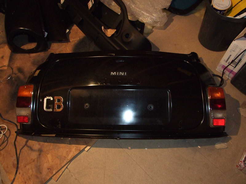

_michal_
Posty: 421
Lokalizacja: Scotland, UK
rogal pisze:no to christmas suprise :)
i juz odebrałem:
tak wygląda po "złozeniu" :-)
metka potwierdzająca "oryginalnośc"
