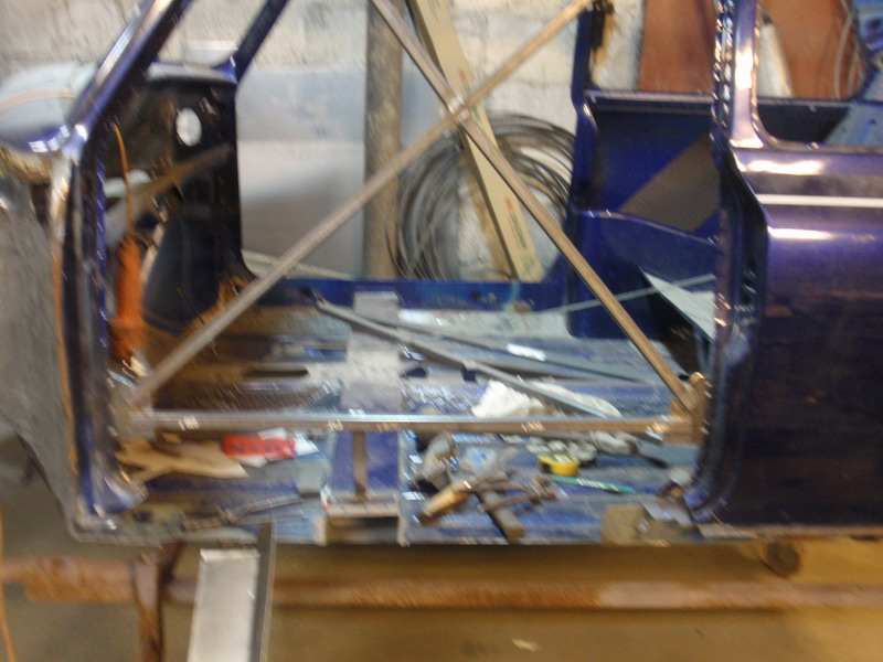

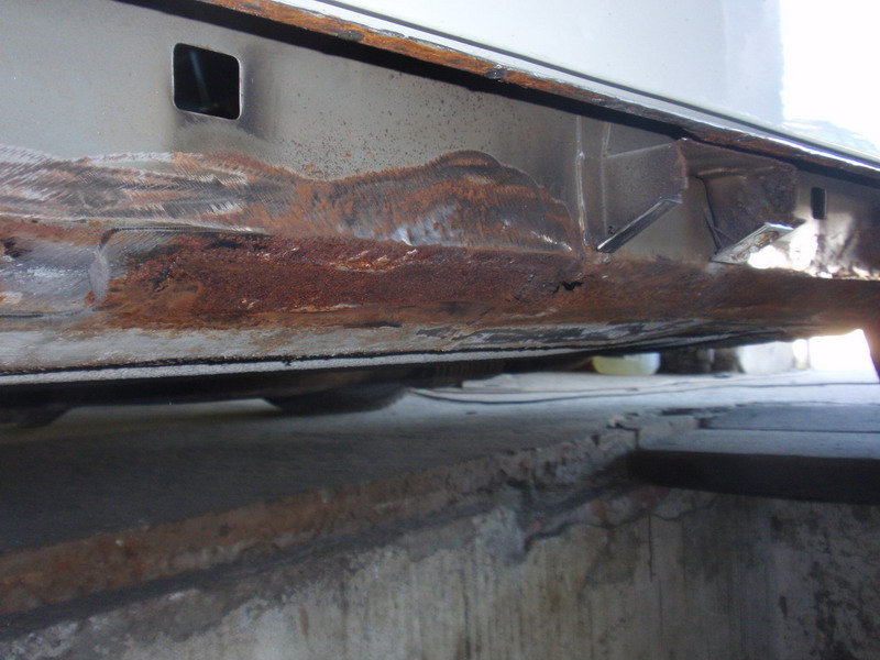

Robie teraz swojego miniaka z 97 roku. Kupiłem go w Anglii i nestety blacharsko ten samochód nie isnieje, a ma przejechane 40 tyś km. Rozebrałem go do gołej karoserii i wrzuciłem na wózek. W pierwszej kolejności wyciąłem błotniki, przedni pas i trójkąty(a panel) żeby mieć dostep do fartuchów nadkoli. Kolejny etap to reanimacja progów. Okazało się że próg wewnętrzny na całej długości jest skorodowany, tam gdzie łączył się z progiem zewnętrznym dolnym.
- wycięty próg.jpg (133.13 KiB) Przejrzano 3464 razy

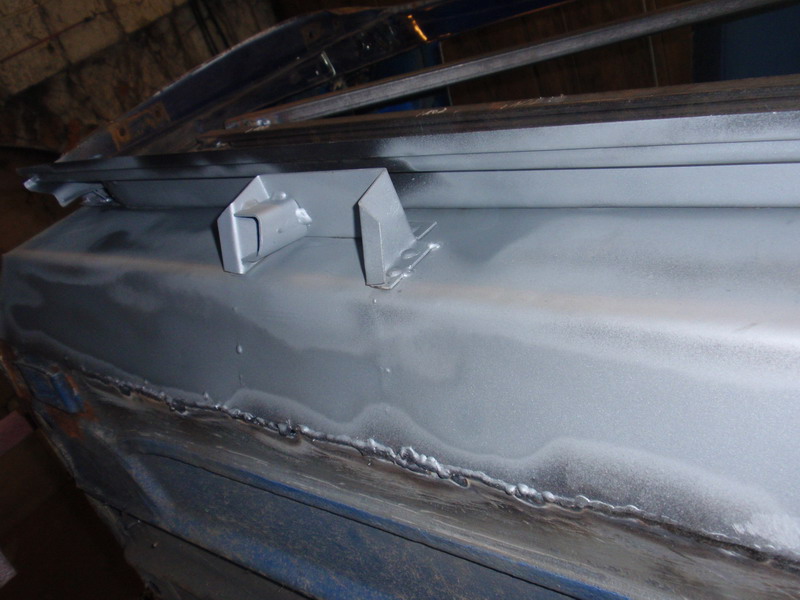

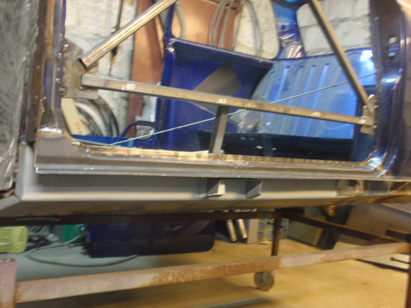

Wstawiony próg wenętrzny i górny próg
- próg wew.+ mocowanie lewarka.jpg (113.18 KiB) Przejrzano 3458 razy
- wstawiony próg górny.jpg (136.97 KiB) Przejrzano 3456 razy

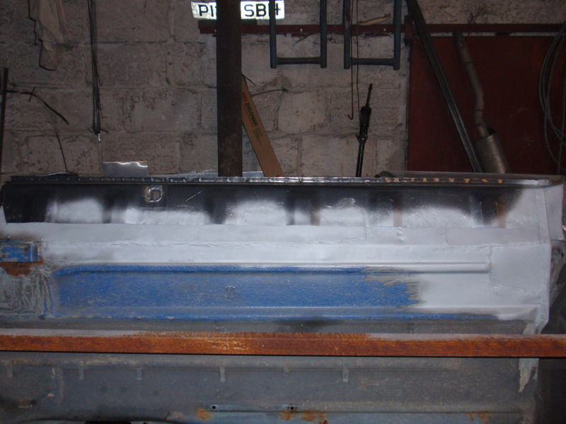

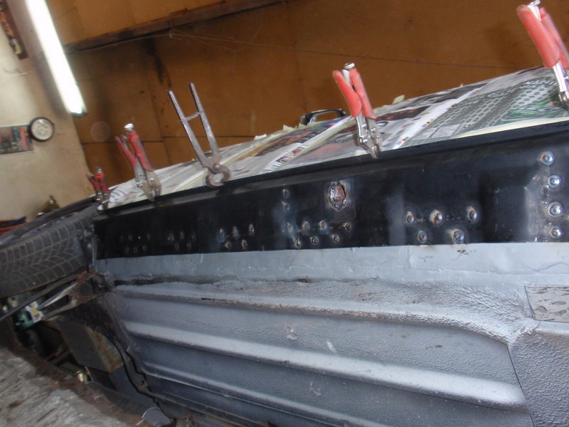

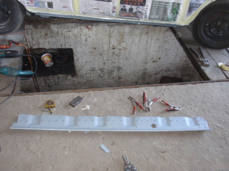

Tak wyglda wstawiony próg zewnętrzny dolny.Tutaj trochę się rozpisze na temat tych progów.W ofertach sklepów z częsciami do mini występuję dwie szerokości progów dolnych - wąskie numery hadriana 08-01-003 i 08-01-002 i szerokie 08-01-005 i 08-01-004.
Progi wąskie są bliskie oryginałowi(są o 1-1,5 cm szersze) i je powinno się wstawiać, należy je tylko zmodyfikować wyklepujc na płasko podłużne przetłoczenia miedzy wywietrznikami. Natomiast progi szerokie tak właściwie to są produkowane tylko po to aby miniak szybko korodował i śą wielkim ułatwieniem dla blacharzy papraków. Wielokrotnie spotkałem się z tym że nie została dokładnie wycięta rdza i dziury a poprostu przykryte stare progi tymi szerokimi. Kolejny problem to brak możliwości "oddychania " progów, skrapla się tam woda i dużo szybciej korodują.
- próg zewnętrzny.jpg (115.87 KiB) Przejrzano 3454 razy

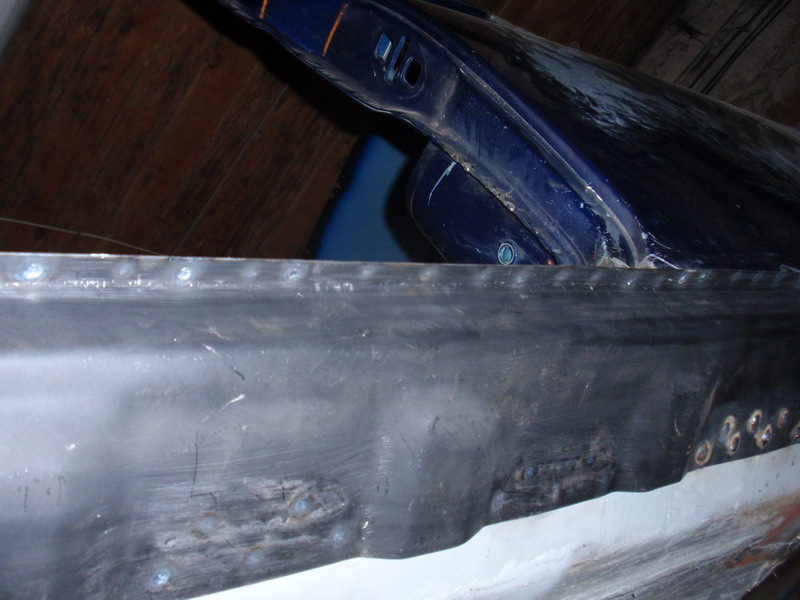

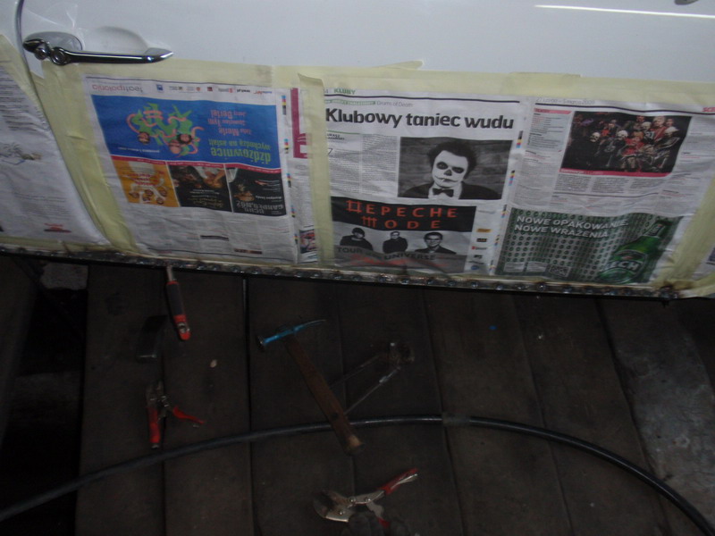

miniak położony na boku i dokończony próg
- próg na ukończeniu.jpg (125.22 KiB) Przejrzano 3398 razy

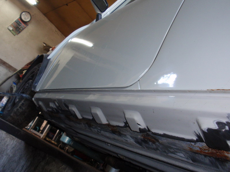

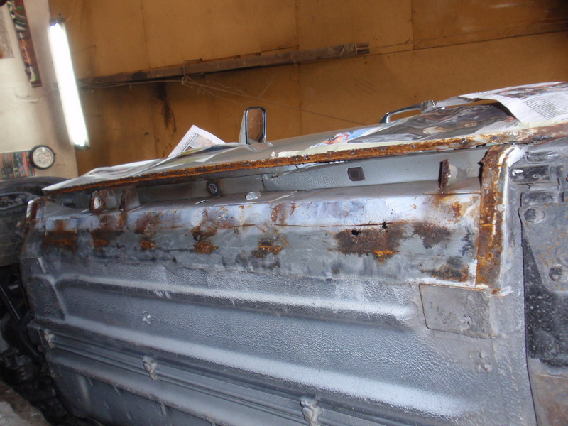

A tu pokażę przykład fachowej roboty blacharza który miał do dyspozycji szerokie progi do wstawienia, Miniak miał być porządnie zrobiony, nawet troche się przyłożył do pracy ale:
nie zostały zeszlifowane zgrzewy na łączeniu progu górnrgo z dolnym, łaty które zostały wstawione nie były niczym zabezpieczone, a tam co nie widać (pod belką i w schowku) to dziury zostały
