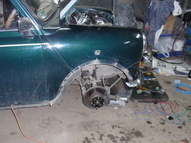

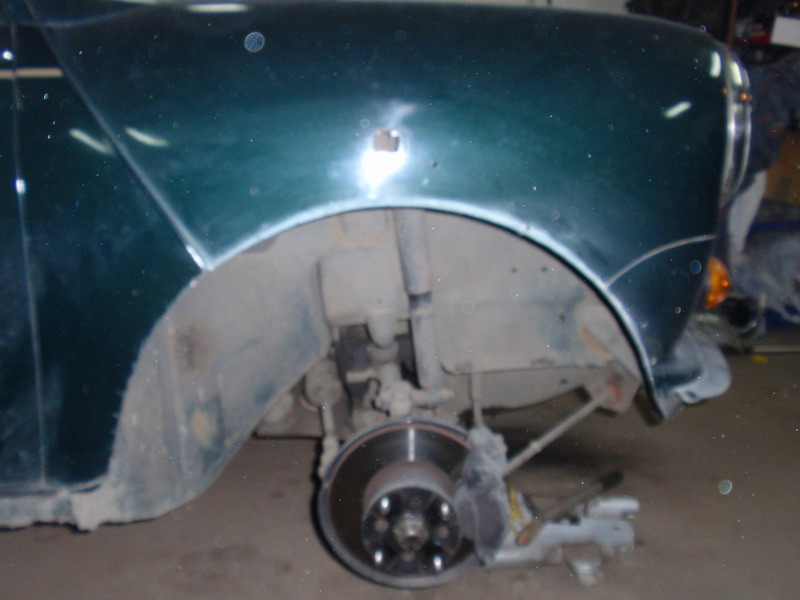

Aby wstawić koła 13" należy zrobić im miejsce w przednich nadkolach,z tyłu nic nie trzeba robić. Poniżej zdjęcie standartowego nadkola i nadkola po wycięciu i wyklepaniu rantu
po wyklepaniu.jpg (99.06 KiB) Przejrzano 466 razy
standardowe nadkole.jpg (165.64 KiB) Przejrzano 466 razy

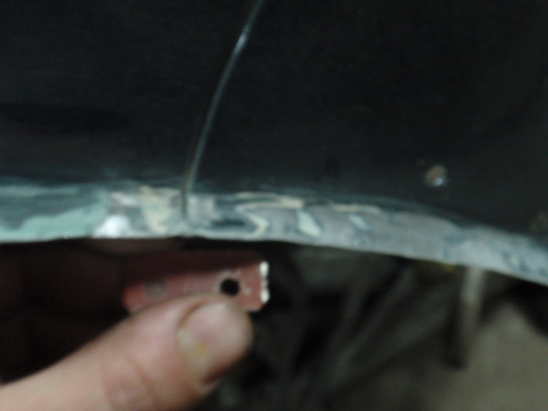

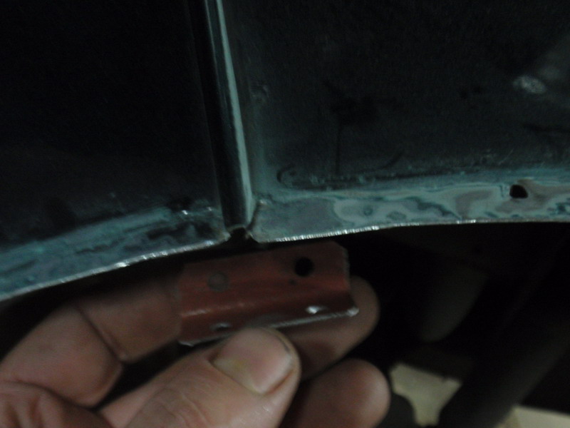

Kolejne operacje które trzeba zrobić to wstawienie blaszek na łączeniach trójkąta z błotnikiem i błotnika z przednim pasem.
błotni z pasem.jpg (74.96 KiB) Przejrzano 460 razy
trójkąt z błotnikiem.jpg (83.09 KiB) Przejrzano 459 razy

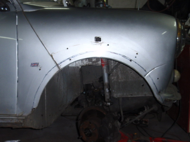

tak ktoś przykręcał Sportspacki i szukał położenia
kolejne nadkole.jpg (89.69 KiB) Przejrzano 454 razy
