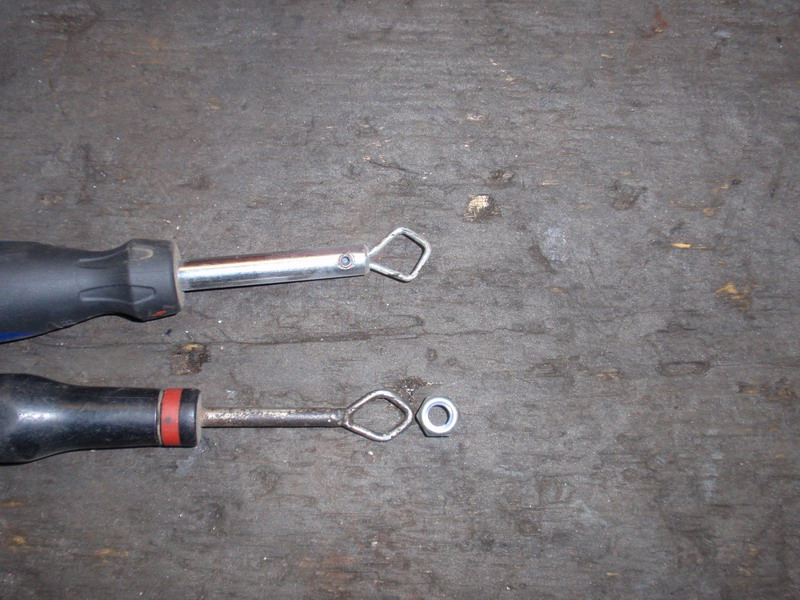

Re: Demontaż podsufitki
To naprawde nie jest takie trudne, potrzebny jest kawałek drutu o srednicy 2mm i stary srubokręt, drut wyginamy w kształcie rombu i przyspawujemy do srubokręta i przyrząd gotowy. Do wkładania klina potrzebne jest mydło i woda, i tylny klin to pracy na max 10 min, a przód 15
Tak wygląda urządzenie do klinów, dolne mojej produkcji i wykonane z drutu 2,8 mm i koło niego leży nakrętka na klucz 13mm w ramach porównania wielkości, to górne to wyrób angielski co nie robi roboty
monster zacznij produkcje tych narzędzi
biorę pierwszą sztukę
