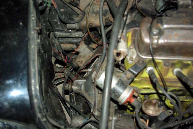

A jest może jakiś sposób na jednoznaczne zdiagnozowanie tego uszkodzenia, bo chciał bym zamówić ew. Części.
Re: Problem ze sprzeglem
Musisz zobaczyć gdzie masz wyciek płynu. Czy tam z lewej strony komory silnika przy wysprzęgliku (siłowniku sprzęgła), czy gdzieś indziej. Przy wysprzęgliku często psuje się taka gumka i spod niej wycieka płyn. Łatwo to znajdziesz, z lewej strony silnika (stojąc przodem do otwartej jego komory) ze sprzęgła wychodzi takie jakby ramię, do którego podłączony jest taki mały cylinderek zakończony gumką. Tam możesz mieć wyciek, jeśli tak, można spróbować kupić ten zestaw naprawczy i to wymienić. Można to zrobić w zupełności samemu, operacja jest dość prosta.
zestaw naprawczy
To jest najbardziej optymistyczna wersja awarii.
zestaw naprawczy
- imgp6192.jpg (66.06 KiB) Przejrzano 923 razy
Ta dźwigienka powinna się ruszać gdy wciskam sprzęgło tak ?? Oraz jeżeli był by to wyciek to jak bym dolał płynu to powinno być ok na jakiś czas ?? Oraz czy jeżeli wcisnę tą dzwigienkę to silnik powinien się wysprzęglić ??
Tak.kalasz pisze:Ta dźwigienka powinna się ruszać gdy wciskam sprzęgło tak ??
Jeżeli już ci to nie działa to najpierw, po dolaniu płynu trzeba by odpowietrzyć. Ale jeśli jest większa nieszczelność odpowietrzenie może być trudno. Więc dolewanie nie może być raczej rozwiązaniem problemu.kalasz pisze: Oraz jeżeli był by to wyciek to jak bym dolał płynu to powinno być ok na jakiś czas ??
Tak.kalasz pisze: Oraz czy jeżeli wcisnę tą dzwigienkę to silnik powinien się wysprzęglić ??
