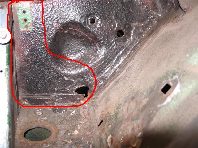

Jak w temacie, potrzebuje zdjecie jak wygląda blaszka, (albo potwierdzenia)- wzmocnienie pomiędzy blachą mocowania amortyzatora a zastrzałem belki poprzecznej z przodu - nie mam pewności czy blacha ma być cała pod mocowaniem amortyzatoraa, czy wykrojona pod poprzecznice. Na foto ten element o który mi chodzi dokładnie, prawa strona komory silnika, między ścianką grodziową a zastrzałem poprzecznicy.

mam kompletny fartuch to ci dzisiaj pstrykne fotkę

u mnie to miejsce wygląda tak ... fabryka ...

Gibki, to ok, wiem, chodziło mi o to jak to wygląda do samego spodu fartucha- od górnego mocowania (mocowania górnego amortyzatora) , czy jakoś tak.
Dzięki

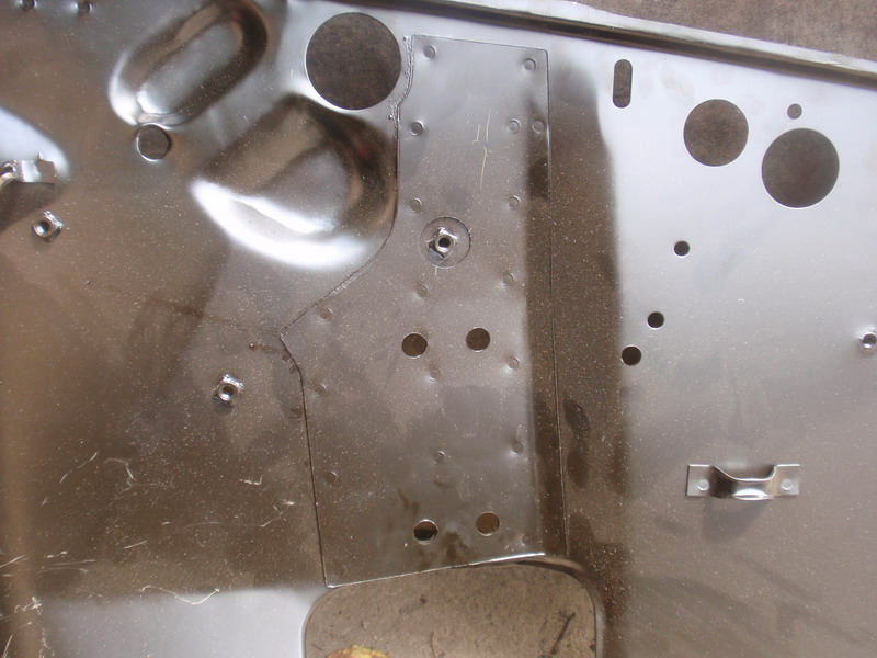

a nowa blacha wygląda tak

a jednak! Muchos gracie, masz u mnie piwko. Tak z innej beczki, ale powiązane - jakies doświadczenia z "cortanin" albo "fertan rust converter" - odrdzewiacze, no chyba ze jest coś dostępnego, lepszego.
