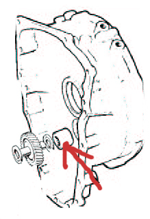

może w tym miejscu?

gawa pisze:może w tym miejscu?
ale w tym przypadku to raczej na jalowych obrotach telepie silnikiem albo przy dodawaniu lub odejmowaniu gazu

flapjck1 pisze:
loq77 pisze:witam,
mam niestety problem z miniakiem, silnik 1.3 rok 93 wtrysk, mianowicie . tak samo pucos puka w silniku gdy odpalam samochod-na luzie,podczas dodawania gazu rowniez.jedynie gdy wciskam sprzegło stukanie ustaje..ka podczas jazdy na kazdym biegu,
