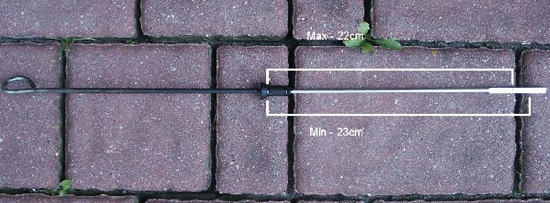

według literatury właściwa ilość oleju w silniku 1,3 to 4,5-4,8 litra. wlałem 4 litry i poziom na bagnecie (sprawdzany o odpaleniu na chwilę) sięgnął MAX. może mam nieoryginalny bagnet? dlatego proszę o info w jakiej odległości od korka macie znaczki MIN i MAX?

Tak u mnie wygladaja wymiary bagnetu. Odległosc liczylem od tego poszerzenia na korku, do ktorego da sie go wcisnac w blok.
