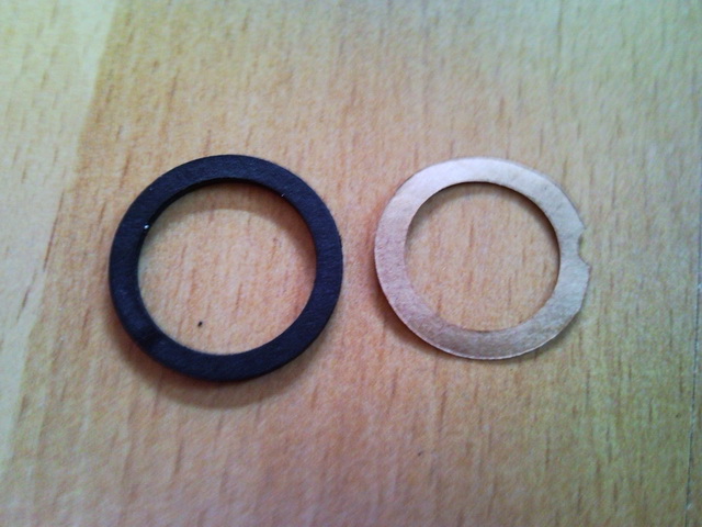

witajcie ponownie,
rozebrałem gaźnik na części pierwsze (częściowe wg instrukcji, częściowo na czuja ;) ) i zostały mi dwie uszczelki jedna (z prawej strony papierowa, druga z twardej gumy - obie średnica zewnętrzna około 22mm)
gdzie je założyć ?? bo nigdzie mi nie pasują ?? niby było zaznaczone że jedna pod korek, ale jaki jest sens skoro i tak korka nie dokręca się do końca, bo gwint jest krótki ??
dzięki za info - fotka poniżej
Re: service kit hif-38
ta papierowa jest pod element ssania, taka brązowa tuleja dokręcona na dwie śrubki, a ta gumowa może być pod czrny korek ale nie zawsze były stosowane
http://www.sucarb.co.uk/Images/Uploaded/Image-2241.jpg
czyli papierowa tak jak w lewym dolnym rogu obrazka
już montuję :)
dzięki
