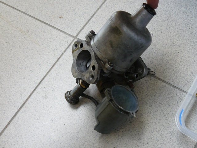

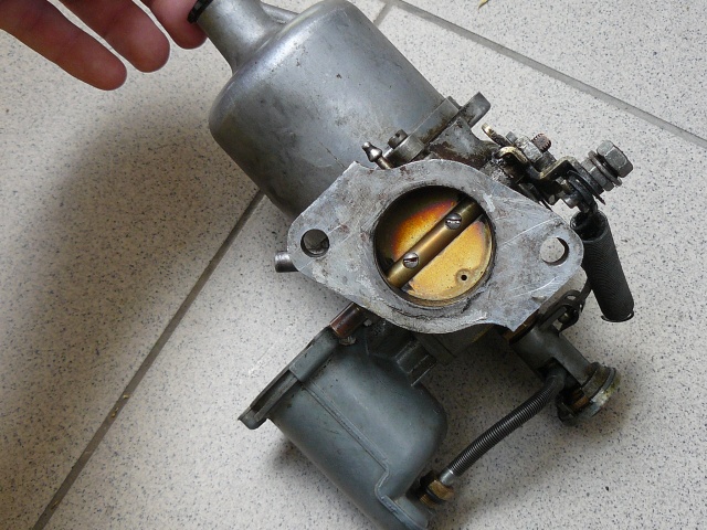

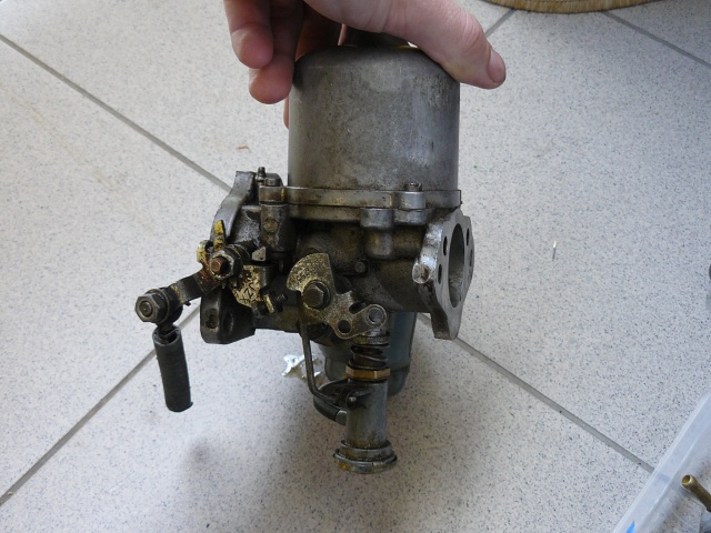

Czy ktoś może mi pomóc i upewnić, jaki mam gaźnik? :) Niby wiem, a wciąż mam wątpliwości.
Przedstawiam zdjęcia.

hs4

A tak, żeby się trochę dokształcić, to jaka jest różnica między HS2 a HS4 i czy można je stosować zamiennie?
Re: Jaki to gaźnik?
różnica w średnicy gardzieli - czyli zasadnicza - poza tym hs4 montowany jest na 2 śrubach ułożonych jakby po przekątnej a hs2 jest na dwie śruby jedna nad drugą
pojedyncze hs2 montowano w 848ccm
hs4 to gaźnik spotykany najczęściej w tysiączkach
raczej nie są zamienne, co nie znaczy, że nie da się uruchomić jednego silnika na tym i na tym typie gaźnika
to w mocnym skrócie
