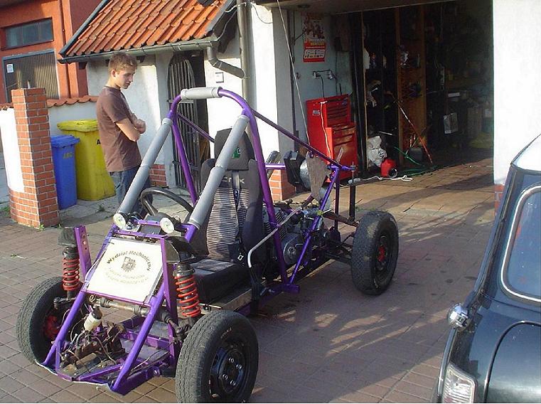

Na Politechnice Gdańskiej koło naukowe Mechanik zbudowało gokarta/szajo-wóz z silnikiem od motoru i wstawilO z tyłu skrzynie biegów od trabanta a w miejsce sprzęgła zębatkę do łańcucha łączącego z zębatką silnika motocyklowego w efekcie biegów było zajeb... dużo i był WSTECZNY a nawet 4 ;P
Całość jest zrobiona na pałę ale jeździ ;)

TRIP pisze:Na Politechnice Gdańskiej koło naukowe Mechanik zbudowało gokarta/szajo-wóz z silnikiem od motoru i wstawilO z tyłu skrzynie biegów od trabanta a w miejsce sprzęgła zębatkę do łańcucha łączącego z zębatką silnika motocyklowego w efekcie biegów było zajeb... dużo i był WSTECZNY a nawet 4 ;P
To całkiem inna bajka...
Jeździ...A cóż to za sukces ? :wink:
Coś mi się zdaje że silnik z eMZetki wsadzony- jeśli tak, to dopiero bzdura.
Zamiast silnika choćby z Trabanta (z którego jest skrzynia) coś chyba 26 km ,wsadzili 19 konny ....
Jakbym coś takiego zrobił w wieku kilkunastu lat to byłbym z tego bardzo dumny... :wink:

bajka inna ale wsteczny jest
pyzatym głównym problemem wykonawców było to że fundusze które udostępniło PG dążyły do zera ;P
a pojazd był wszystkich czyli niczyj więc nikt "za dużo" z własnej kieszenie nie chciał dokadać za kolegów ;)
