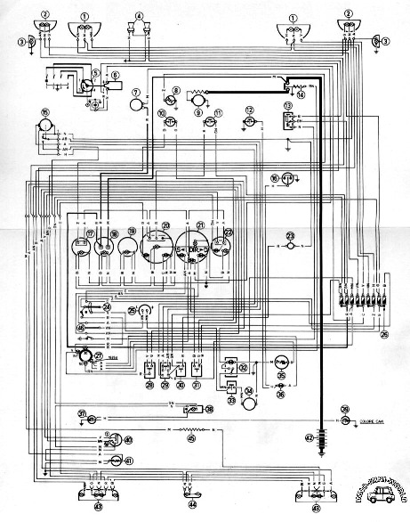

Jako, że niedługo czeka mnie odbudowa instalacji elektrycznej i będę ją wykonywał sam, chciałbym zasięgnąć Waszej rady w tym temacie.
Jakiej grubości/średnicy -czy jak to się tam oznacza- przewody będą mi potrzebne?
jakie przewody do instalacji elektrycznej?
Re: jakie przewody do instalacji elektrycznej?
Witam-Przekrój przewodów elektrycznych zależy głównie od obciążenia danego obwodu-nie przesadzaj jednak z grubością! We wszystkich obwodach sygnałowych tj. sygnały z czujników, diody LED lub żarówki sygnalizacyjne może być zastosowany przewód 0.5 mm(2) ; obwody oświetlenia zewnętrznego autka -1mm(2)- prawa i lewa strona pociągnięta na osobnych obwodach-idealnie byłoby to zasilić przez przekazniki ; W obwodzie ładowania zastosuj 4mm(2). Ogólnie jest przyjęte iż przewód 1.5mm(2) może być obciążony max.12A -Będzie sporo pracy

Instalacja schemat może się przydać
chociaż to od Innocenti 1275GT i z apatarem zapłonowym
INSTALACJA ELEKTRYCZNA (tłumaczenie własne mojej córki z holenderskiego więc jak ktoś ma inne polskie oryginalne tłumaczenie to może nazewnictwo się różnić-nie znaleźliśmy polskiej wersji)
1. Alternator lub prądnica
2. Człon sterujący (moduł sterujący silnika)
3. akumulator
4. Solenoid (rozruchowy przekaźnik elektromagnetyczny)
5. Rozrusznik
6. włącznik reflektorów
7. włącznik świateł mijania
8. Prawy reflektor
9. lewy reflektor
10. światła długie
11. prawe pozycyjne/postojowe
12. lewe pozycyjne/postojowe
13. włącznik panelu lampowego
14. panel lampowy
15. światło tablicy rejestracyjnej
16. prawe światła stopu i światło tylne
17. lewe światła stopu i światło tylne
18. włącznik światła stopu
19. bezpieczniki
20. światła wewnętrzne
21. prawy włącznik świateł drzwi
22. lewy włącznik świateł drzwi
23. klakson
24. przycisk klaksonu
25. nadajnik błysków (element kierunkowskazów)
26. lampa kierunkowskazu
27. lampka kontrolna kierunkowskazu
28. prawy przedni kierunkowskaz
29. lewy przedni kierunkowskaz
30. prawy tylni kierunkowskaz
31. lewy tylni kierunkowskaz
32. włącznik dmuchawy powietrznej
33. dmuchawa powietrzna
34. wskaźnik poziomu paliwa
35. czujnik poziomu paliwa
36. włącznik wycieraczki przedniej szyby
37. silnik wycieraczki przedniej szyby
38. zapłon / włącznik rozrusznika
39. zapłon cewkowy
40. rozdzielacz zapłonu (dystrybutor)
41. pompa paliwa
42. czujnik ciśnienia oleju
43. miernik ciśnienia oleju
44. lampka kontrolna zapłonu
45. prędkościomierz
46. miernik temperatury wody
47. transmiter temperatury wody
48. amperomierz
49. włącznik lampy cofania
50. lampa cofania
57.
61. Stycznik klaksonu
75. Włącznik automatycznej blokady skrzyni biegów
77. Silnik spryskiwacza szyby
78. Włącznik spryskiwacza szyby
95. Tachometr
110. Prawy boczny kierunkowskaz (u nas go nie ma)
111. Lewy boczny kierunkowskaz (u nas go nie ma)
115. Odmrażacz tylnich szyb (włącznik)
116. Odmrażacz tylnich szyb (urządzenie)
150. Kontrolka odmrażacza tylniej szyby
153. Włącznik świateł awaryjnych
154. Nadajnik błysków świateł awaryjnych
160. Przełącznik zmiany ciśnienia (układ hamulcowy)
165. Światła postojowe (?)
166. Kontrolka świateł postojowych(?)
176. Coś związane z benzyna
232. Kontrolka świateł postojowych
KOLORY
B czarny
E szary
G zielony
M fioletowy
N brązowy
O pomarańczowy
R czerwony
U niebieski
W biały
Y żółty
