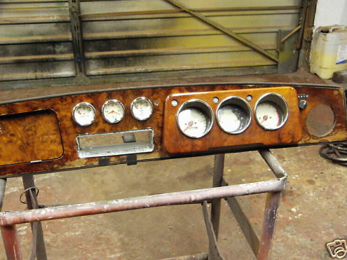

Zna ktoś symbol pierścieni chromowanych do zegarów w takiej desce ?
Chodzi o takie jak wstawiali juz do modeli MPI.
Można je kupić ?
Można je kupić ?
- 20090803_1628 _DSC3970a.jpg (74.64 KiB) Przejrzano 1137 razy

niestety chyba nie
Moje otwory w desce są pod kątem w stosunku do płaszczyzny deski, więc te pierścienie nie będą pasowały chyba.
Te które Ty posiadasz kupowałeś z zegarami, czy oddzielnie?
Re: Zna ktoś symbol ?
Te obwódki dokupilem, rzeczywiście masz rację one nie bedą pasowały do twojego profilu deski ponieważ masz głębokie otwory pod kątem na co nie zwróciłem uwagi. Widziałem kiedyś w necie do takiej deski jaką masz ale to jest już info nie do odzyskania

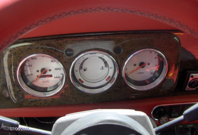

Te chromowane ramki to są raczej częścią deski, a nie zegarów. Jak kupujesz nową deskę to zamawiasz z nimi lub bez. Nie spotkałem się z oferowanymi oddzielnie. Ja bym spróbował napisać do jakiegoś producenta desek (np. www.custom-consoles.co.uk) i zapytałbym czy nie sprzedaliby tych ramek oddzielnie. Można tez pogrzebać na ebay.
Ewentualnie, jeśli Ci się nie spieszy, możesz poczekać do wiosny jak będę wymieniał swoją deskę (przekładałem kierownicę na lewą stronę i będzie nowa deska) to mogę Ci puścić tą część z ramkami
Powinna pasować do Twojej deski. Wygląda ona tak jak na fotce poniżej.
Tak czy inaczej powodzenia!
- zegary.jpg (88.09 KiB) Przejrzano 1033 razy

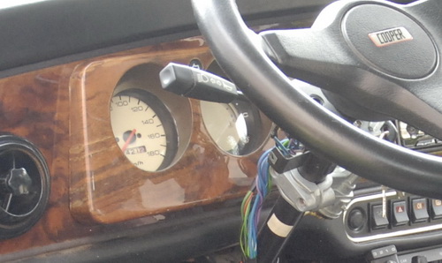

Lukas masz dokładnie takie same obwódki zegarów jak ja i te nie pasują do deski Forkiego, w jego desce są głębesze odsadzenia zegarów i pod większym kątem niż w naszych deskach więc na 100% to nie zagra razem. Co do obwódek to spokojnie można je kupić osobno bo ja właśnie kupowałem osobno i nie kosztują majątku
PS. Forki czy w tej twojej desce to odsadzenie jest drewniane czy to może tworzywo od zegarów? Jeśli to tworzywo to wtedy jest opcja że da sie to jednak spasować - trzeba wywalić tworzywo zamontować obwódki a zegary przykręcić bezpośrenio do deski. Jeśli to to odsadznie to profil deski to niestety się nie uda (chyba ze byś splanował wewnętrzną stronę deski ale to juz kombinacje większe)

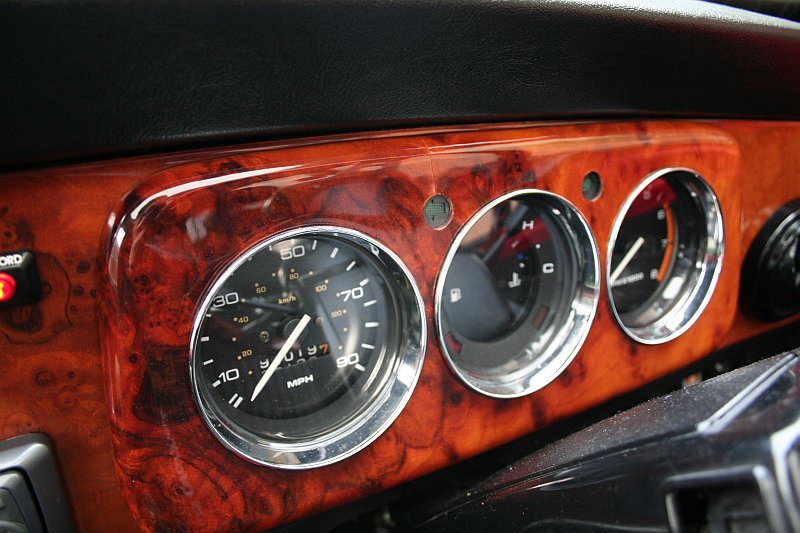

mam coopera 95r SPI - często widuję na zdjęciach wozy z taką deska jak moja bez chromowanych obręczy, chyba te obrecze seryjnie w tych deskach wprowadzili pod koniec 96r razem z modelami MPI. Poszukam może kiedyś się uda.
Na www.theminiforum.com też ktoś pytał o to co Ja musze tam się popytać może ktoś już znalazł.
Co co szukania u producentów to macie rację powinni mieć.

do desek z "jajowatymi" otworami na zegary nie ma obwódek, no chyba ze chałupniczo robione...
uwazaj tez jak bedziesz kupował od kogos element deski gdzie osadzone sa zegary (tak jak ktos ci tu proponował) bo nie bedzie pasowac do twojej deski. Twoja czesc deski na zegary ma wyraźny kształt trapezu którego rogi zaokrąglone są małym promieniem; deski ktorych fotki moi poprzednicy wstawiali są innego producenta i maja zaokrąglenie rogów duzym promieniem co powoduje ze po ich zamontowaniu w miejsce swojej deski bedziesz mial na dolnych rogach okropne szczeliny...
poza tym element z deski anglika nie pasuje wprost (gorna i dolna krawedz nie są rownoległe - gorna krawedz idzie skosem tak jak gora deski, wiec po zamontowaniu obudowy zegarow z anglika skos bedzie w druga strone) mozna to dremelem dopasowac modyfikujac tylna czesc, ale wznios w przeciwna stronę niz linia deski bedzie widoczny dla spostrzegawczych...
