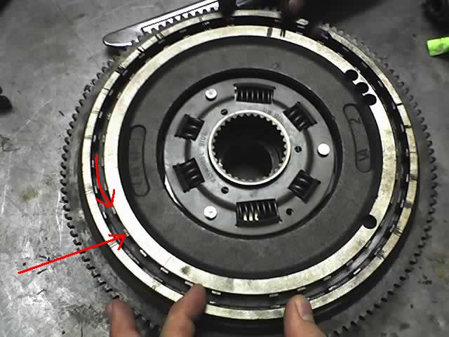

witam,
mam problem z kolem zamachowym...silnik 1.3 wtrysk.mianowicie koronka ktora w nim powinna byc na sztywno u mnie sie obraca(zaznaczone na zdjeciu) czy wie ktos w jakim miejscu powinna znajdowac sie ta koronka?moze dysponujecie jakimis zdjeciami?
lub ktos posiada na sprzedaz kolo zamachowe?

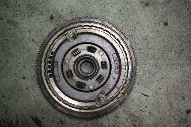

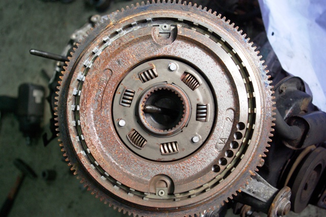

sprawdziłem na zdjęciu u siebie bo akurat mam koło od MPI i tam jest inna koronka, tam gdzie ty masz przerwy ja mam raz dwa a raz trzy impulsy. musisz poszukać koła od spi
Re: koło zamachowe
Tak to wygląda w sprawnym kole.
Na drugim zdjęciu naniesione pkt. odpowiadające podkladce
Naniesione pkt. odpowiadające podkładce
Kolo SPI.JPG (182.32 KiB) Przejrzano 461 razy
Koło Mini2.JPG (208.83 KiB) Przejrzano 418 razy
