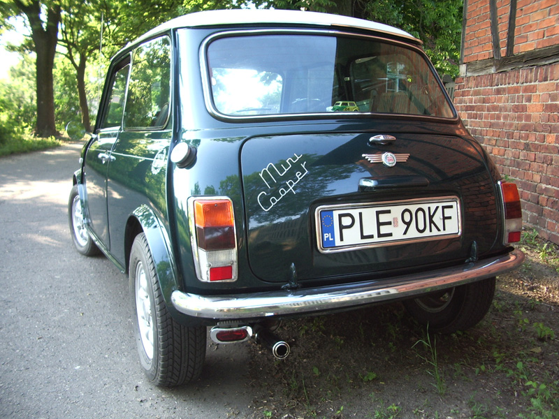

Post autor: Malina »
British Racing Green, z rocznika 1992, to paleta Rovera, jeśli lakier Sikkens, to jest to symbol HNA i to wystarczy wiedzieć w mieszalni, dach biały, to Sikkens NMN. Możesz sprawdzać . Jak Chcesz zobaczyć jaki to odcień, to Zajrzyj sobie do mojej galerii w mój profil - Rover Mini 1,0, właściciel Malina, rok - pełnoletnia. Na początkowych stronach jest mój Mini właśnie w tym kolorze. Akurat ja skorzystałam z Sikkensa i jest to na pewno ten kolor, który występował w tym roczniku. Jeśli Chciałbyś zdecydować się na lakier RM, to Musisz szukać mistrza w lakiernictwie, bo ten lakier wymaga super fachowości w nakładaniu, ma bardzo twardy lakier wierzchni i małe doświadczenie lakiernika może skusić całe przedsięwzięcie. Lakier tej firmy mąż nakładał na Cobrze dlatego wiem z czym wiąże się taki wybór. Osobiście odpuściłabym RM, ale to moje zdanie. Jedną fotkę podłączam z poszukiwanym kolorem, co prawda autka już nie mam, ale doświadczenie zostało.
