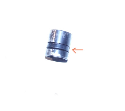

Tak wygląda zużyta guma- grzybek siłownika sprzęgła.
Ktoś mi podpowie gdzie idzie ten dinks zaznaczony strzałką? Do środka? Pytam zanim rozbiorę pół samochodu....

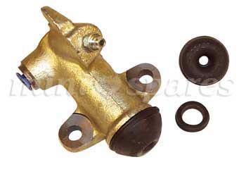

Zdemontowałem i zapytam w takim razie jeszcze o kolejność montażu. Gdy rozmontowałem siłownik, to nie znalazłem tej gumy-kapsla, o który pytałem wcześniej. Gdzie ona ma iść? Tak jak ustawiłem to na fotce? Czy może jednak ma wspomóc działanie uszczelki na tłoczku? Na spodzie siłownika znalazłem takie malutkie sitko. Nie wypierdzielam go narazie.

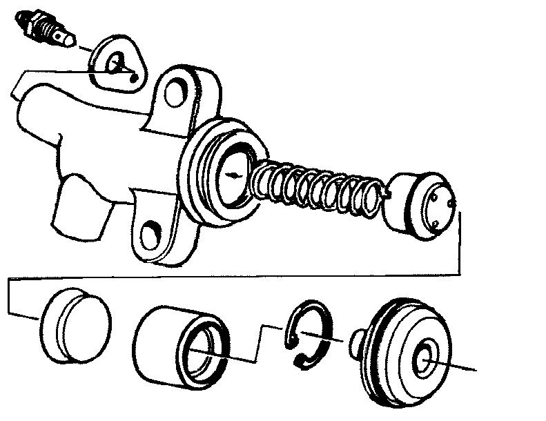

Może akurat pomoże...
Back on the road...
Rych
Re: Awaria sprzęgła
Post autor: Rych »
Pomogło :wink:
Ja mam to po prostu inaczej zbudowane.
U mnie nie powinien być to "kapsel" tylko uszczelka na tłoczku. Tak jak na tej fotce z miniszpary.
Kapslem to se mogę jedynie zatkać.....
