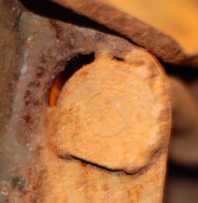

Czy normalną sprawą jest, że drążek do którego przymocowany jest wahacz (taki wygięty jakby w znak zapytania) jest przyspawany na stałe do przedniego wózka?
Tzn. można odkręcić nakrętkę - ale to tyle. O ile pamiętam to wystarczyło troszę się pogimnastykować i drążek(czy jak to się tam nazywa) można było swobodnie wyciągnąć, uwalniając jednocześnie wahacz. :???:
Co proponujecie w takiej sytuacji? Domyslam się, że trzeba to "odspawać", ale co dalej?
Czy w ogóle temat jest do odratowania? :shock:

nie powinien
prawdopodobnie komus wytluklo "gniazdo" w wozku i postanowil zaradzic zmienianiu geometrii w trakcie jazdy :)

zalezy jak pospawane - jak ciaglym na okolo to mozesz probowac zeszlifowac spaw ale pewnie juz to nic nie da :)
zrob zdjecie i wrzuc tu

proszę

o k...
ten wozek to zlom, rozbite otwory i pospawane szpilki zeby sie to jakos trzymalo
proponuje ci poszukac innego

Czy ktoś jeszcze mógłby potwierdzić ekspertyzę flapa?
Nie chciałbym się opierać na zdaniu jednej osoby (choć moje jest podobne) w rozmowie z byłym właścicielem wózeczka.
Re: Przednie zawieszenie
sporo widziałem, ale żeby wypierdzielić taką dziurę w wózku to trzeba się na prawdę mocno postarać...

niezła dziura. :mrgreen:
tego raczej sie nie da naprawic.

Taki stan elementów zawieszenia bardzo, źle świadczy również o całej reszcie. To wyglada tak jakby auto na przykład po przywiezieniu ze szrotu poskładane było na sztukę do sprzedania. Może się mylę, ale jeżeli tak było musisz sie liczyć z koniecznościa dokładnego przegladu wszystkich podzespołów po podniesieniu samochodu na podnośniku w stacji obsługi.
Taki stan jest niebezpieczny i nie przejdzie na podstawowym okresowym badaniu technicznym.
Naprawić da się wszystko. W tym wypadku konieczna jest wymiana ramy przedniego wózka. Rama moze być nowa, używana nieuszkodzona lub naprawiona poprzez wycięcie uszkodzonych elementów i wspawanie nowych. To ostatnie rozwiązanie nie jest zadaniem dla majsterkowiczów, czy przypadkowego spawacza (konieczność zachowania prawidłowych wymiarów i geometrii) więc nie wiem czy opłacalne.
