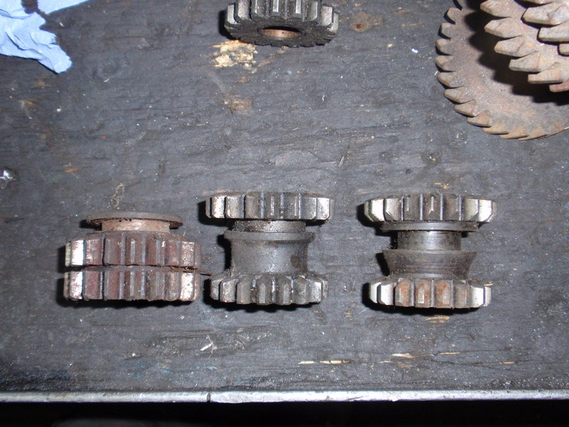

Policz ile zębów jest na choince na pierwszym biegu,następnie na choince tej co wyjąłeś czyli oryginalnej i porównaj. Myślę że może być inne przełożenie na I biegu. A ilość zębów na trybie przesuwnym na stronie współpracującej z dużym kołem na przeuwce raczej jest stała a zmienia się ta wspólpracująca z choinką i ta strona ma większą srednice
Re: Zebatka wstecznego za duza ??
Tak wyglądają trzy rodzaje trybów jakie występowały w mini, od jedynki niezsynchronizowanej do A+
tryby wstecznego.jpg (179.99 KiB) Przejrzano 1113 razy

Kwestia sie maluje nastepujaco - obecna ma 17/18 zebow i nie mozna jej umiescic na miejscu, bowiem o ile z elementem przesuwnym sie zazebia (bo on pozostal seryjny) o tyle z reszta nie (srednica jest za duza o jakies 2 mm - o tyle wieksza srednice maja zeby biegow z prostymi zebami. Zmiana zebatki na proponowana przez markfive czyli na 16/17 zebow spowodowalaby koniecznosc zmiany ilosci zebow w piascie przesuwnej miedzy 1szym a drugim biegiem (zdaje mi sie,ze dobrze nazywam ten element :)). Reverse Idle z minisporta ma zdaje sie 17 zebow, ale czy bedzie mniejszy od serii ??
Jesli nie, to o co kaman, ze tak powiem - co mam zrobic zeby to pasowalo ?
