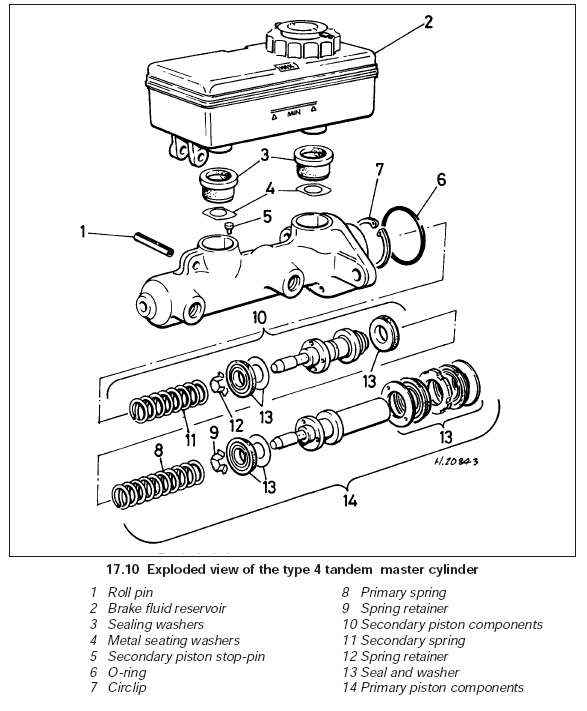

Panowie wymieniam uszczeliki w pompie, pompa w ręku, zbiorniczek ściągnięty, pierścień ściągnięty ale flaki za jasną ... nie chą wyjść! Jakiś patent może jest?

ostatnio ktoś o to pytał, w miejscu gdzie zbiorniczek jest montowany są zawleczki, dawno nie rozbierałem, i dokładnie nie pamiętam jak to wygląda, ale jak wepchniesz lekko sekcje do środka pompy to powinno się dać szczypczykami wydłubać

OK zawleczka wyciągnięta z miejsca gdzie wchodzi zbiorniczek, ale flaki dalej w środku i ani drgną. Jest plastik biały do oskoła trzpnia sekcji tak jakby zabezpieczenie podobne do pierscienia i może to trzyma tylko jak to wyjąć by nie uszkodzić ? czy coś innego trzeba jescze zrobic by te bebechy wyjąć?

Pierwsza sekcja powinna wyjść po wyjęciu pierścienia segera. Pomaga lekkie wciśnięcie tłoka do środka i ewent oczyszczenie powierzchni cylindra wewn. Druga sekcja zabezpieczona pinem. Dostep po odjęciu zbiorniczka.
Wysłałem Ci na maila rysunek ze szczególami. Odbierz wydrukuj albo zapamietaj i działaj :grin:

ale pompa wygląda tak samo jak tak stojąca i takie same ma zabezpieczenia, jakby dalej nie chciało wyjść to uderz jakimś klockiem w pompę, tylko łap wnętrzności bo lubią wyskoczyć :mrgreen:

Częśći od 1-7 wyjęte, natomiast jest problem z tym plastikiem w 13 który wygląda jak zębatka, to nie chce wyjść a nie chce tego uszkodzić.

Spróbuj przeczyścić wlot do pompy bo może być lekko podrdzewiał tak jak markfive napisał i nie bój się klepnąć klockiem, zawleczka jest jak pamiętam jedna więc nic innego już nie powinno bebechów trzymać

Wyzbyłem się mojej subtelności i delikatności :D i jak mówiliście poszło :D
