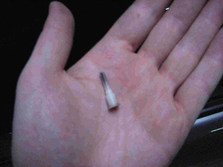

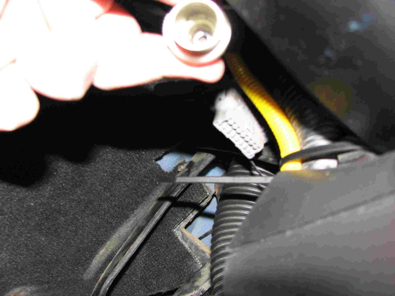

przy demontażu deski odłączyłem linkę prędkościomierza, potem ją założyłem, lecz podziałała przez 5 sekund.
Przy próbie demontażu linkę wyjąłem, lecz wypadło/urwało się to co na zdjęciu :wink:
Czy ktoś ma pojęciu co to jest i co z tym zrobić ?
Paweł
wtyczka linki jest pusta
tak to wygląda
tak to wygląda
Re: linka prędkościomierza
Prawdopodobnie linka została źle zamontowana i po krótkiej chwili działania ukręciła się.
Linka cała do wymiany.
Jeżeli przed demontażem deski wszystko działało prawidłowo to znaczy że sam prędkościomierz nie jest przyczyną nadmiernych oporów i nie blokuje swobodnego obrotu linki.

randal79 pisze:Witam!
Paweł
u mnie jest taka sama końcówka musisz ją po prostu nasunąć na koniec metalowej linki i założyć w gnieździe zegara

TRIP pisze:
Paweł
Czy ktoś wie czy jak kupię nową linkę to ta plastikowa końcówka będzie w komplecie?
W mojej urwały się te "czułki" / wąsy i nie ma się jak linka zagnieździć w liczniku.
:sad:
Dzięki za info
:smile:
Post autor: TRIP »
w Gdańsku jest zakład który dorabia wszelkiego rodzaju linki na podstawie starych mi sprasowali końcówkę na kształt tej białej końcówki
Plastikowa końcówka pancerza linki czyli element który "zatrzaskuje się" na oprawie linki licznika jest oczywiscie w komplecie linki.
Tu piszesz o samej lince znajdujacej sie wewnątrz pancerza i jej "kwadratowym" zakończeniu. To "sprasowanie" końcówki wykonuje każdy zakład dorabiajacy same linki "z metra" do nie uszkodzonego pancerza.
