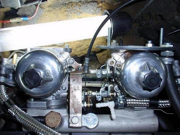

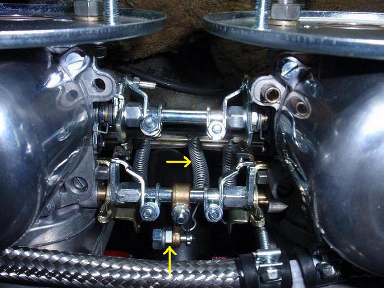

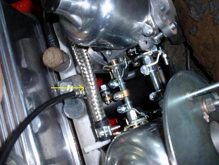

Dobry wieczór
Bardzo proszę o obejrzenie załączonych zdjęć i wyrażenie swojej opinii czy tak powinno to wyglądać.
Problem polagał na tym, że po zamontowaniu gaźników okzało się, żę środkowa sprężyna się nie mieści, a miejsce do mocowania linki opiera się o rurę.
Nie bardzo było wiadomo jak poprowadzić linkę.
W końcu powstało mocowanie jak na ostatnim zdjęciu.
Problem jest taki, że przy powolnym naciskaniu pedału gazu wyraźnie czuć pokonywanie oporu. Wciskanie pedału gazu nie jest płynne. Z samą linką jest raczej wszystko w porządku.
Byłbym wdzięczny za pomoc w rozwiązaniu problemu.

cd
dorobione mocowanie linki gazu.JPG (94.01 KiB) Przejrzano 1565 razy
dwa gaźniki
A nie brakuje tam podkładek termicznych pod gaźniki ?, to poszło by wyżej o około 1 cm. Nie opierało by się o wydech. A uchwyt linki sądzę, powinien być tam gdzie był na początku.
Myślę, że w tej sprawie istotne będzie zdanie Monstera, bo układy dwugaźnikowe praktycznie ćwiczył wiele razy. Na pewno będzie bardziej zorientowany.

Dobry wieczór
Samochód oczywiście jeździ i co najważniejsze nie ma żadnego zagrożenie bezpieczenstwa.
Linka się nie zacina i nie blokuje.
Przy normalnej jeździe z wyższymi obrotami, zmianach biegów, odpuszczeniu pedału gazu problem nie występuje.
Problem jest przy ruszaniu, w pewnym momencie jest wiekszy opór, który trzeba przełamać.
Szczególnie przy jeździe w korku jest to irytujace bo ludzie myślą, że chce sie przyszpanować, a po prostu czasami inaczej sie nie da bo po przełamaniu oporu dalej idzie luźno.
Jest to jedyna rzecz, która mnie w tym samochodzie irytuje i będę wdzięczny za jakiekolwiek pomysły rozwiązania problemu.
Dalej zapraszam do wyrażania swoich opinii.

monsterk pisze:...wymiękam czasami nad poprawianiem anglików
Dawałeś radę dotąd, dasz radę i teraz :grin: Profesjonalne instalacje 2 x HS 4 w silnikach inline A serii MG są montowane na podkładkach z tworzywa. Faktycznie w żadnym oferowanym kicie do mini nie ma żadnych podkładek. Oby tylko nie okazało się, że wypychaja z magazynu, przy okazji kolektory dostosowane do inline o kącie nachylenia 20 stopni zamiast 30 jak dla transverse.
Sylwiusz pisze:...rozpoczynając temat marzyłem o kimś kto napisze, że miał taki problem i jak go rozwiązał
Jest trochę miniaków z zestawami dwugaźnikowymi - może Twoje marzenie się spełni :grin:
Przy okazji. Problem z oporami pracy linki może powodować to że jest zbyt krótka lub sama ciężko chodzi w pancerzu. ( wymienić / nasmarować ? ). Na ilustracji wyglada na nową więc może problem jest gdzie indziej ( pedał gazu / przejście przez przegrodę ? )

Moja diagnoza po tym co zostało do tej pory ustalone :
Zestaw z kolektorem i 2 gaźnikami i rurowy kolektor wydechowy "pochodzą z innej bajki" skoro nie pasuje rozwiązanie "sterowania gazem" dołączone z kitem gaźników.
Widocznie dostosowane jest ono do kolektorów wydechowych seryjnych ( dawny cooper, żeliwne oddzielne LCB typu MG metro, gaźnikowy mini cooper czy nawet żeliwne LCB SPI).
Nie jest to przeszkodą by ten zestaw zamontować, jednocześnie dokonując inne konieczne zmiany. Aby jednak nie była to tymczasowa prowizorka dla "ratowania sytuacji" trzeba poświęcić sporo czasu na dopracowanie nowego rozwiązania. Może być konieczne kilkakrotne demontowanie i montowanie nowych indywidualnie dopasowywanych elementów dotąd aż wszystko będzie działać prawidłowo.
Sadzę, że w tym przypadku było zbyt mało czasu i Monster zrobił to tak jak się dało najlepiej w tej konkretnej sytuacji.
Nie wiem czy da się ominąć ten etap (żmudnych prób i doświadczeń) przy pomocy jakiejś jednej prostej rady na forum. Chyba, że ktoś już identyczny problem rozwiązał i dysponuje gotowymi zwymiarowanymi rysunkami potrzebnych elementów.

Na stronie MiniMania w FAQ jest wymieniony problem z montażem zestawu dwugaźnikowego do Mini niestety link do niczego nie prowadzi ( tak jakby ten tekst - opisany kiedyś problem / jego przyczyna został usunięty ze strony).
Załączam ilustrację pokazująca o co chodzi z kątem nachylenia flanszy kolektora dla transverse. To być może nie ma związku z tym konkretnym przypadkiem ale jest istotne dla uzupełnienia informacji.
