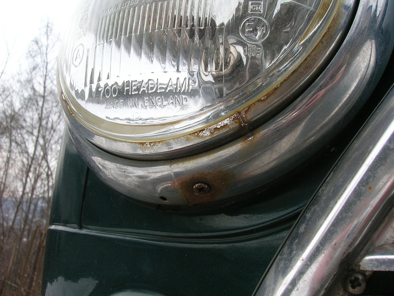

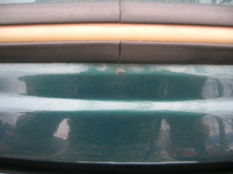

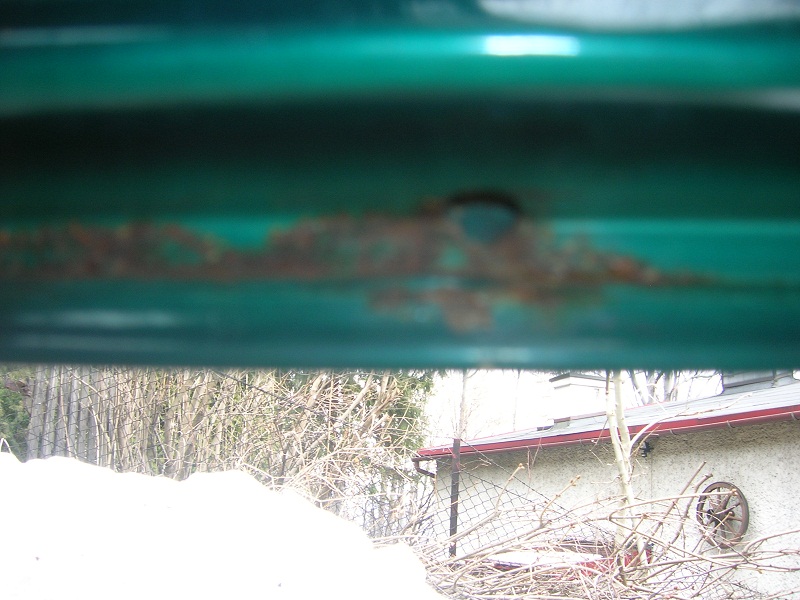

Witam.
Chciałem spytać szanownych forumowiczów na temat wali z ogniskami rdzy. Ta zima dała troszkę miniakowi rudej. I tu pytania: czy ruda która jest na zdjęciach kwalifikuje się już do blacharza czy może są jakieś "domowe" sposoby na walkę z tym ustrojstwem? Jeśli są jakieś środki to jakie ?
- DSCN8114.JPG (151 KiB) Przejrzano 3097 razy
- DSCN8110.JPG (113.82 KiB) Przejrzano 3097 razy
- DSCN8104.JPG (133.2 KiB) Przejrzano 3097 razy

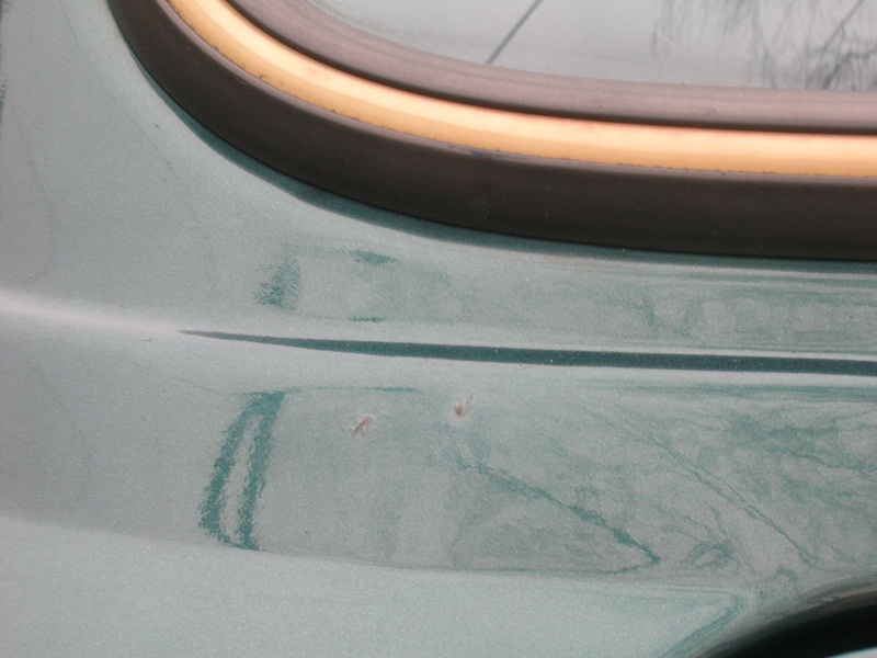

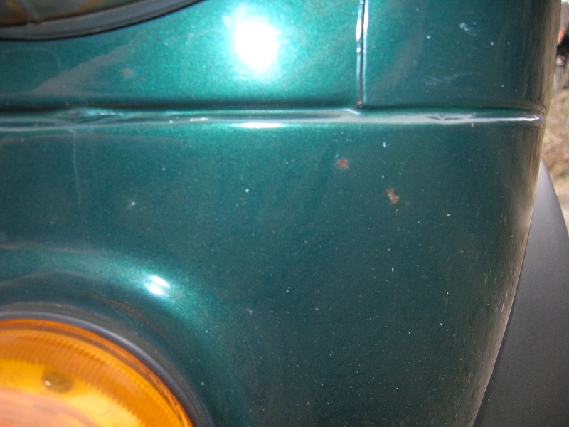

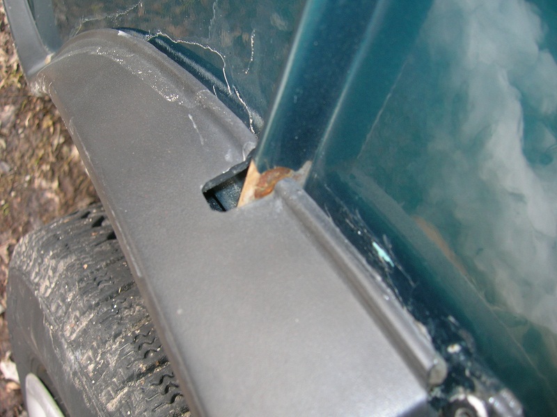

kolejne
- DSCN8126.JPG (198.82 KiB) Przejrzano 3092 razy
- DSCN8122.JPG (87.01 KiB) Przejrzano 3092 razy
- DSCN8119.JPG (144.1 KiB) Przejrzano 3092 razy

Póki co tragedii wielkiej nie ma. Jak na blachę w miniaku można nawet zaryzykować twierdzenie, ze jest to "stan idealny"
Na pewno konieczne jest usunięcie tej punktowej rdzy. Trzeba trochę cierpliwości i precyzji by nie porysować zbyt mocno większych obszarów lakieru. Niezbędne narzędzia to ostry śrubokręt lub scyzoryk "nie kojarzyć od razu z Kielcami"
i kawałek płótna lub papieru ściernego. Rdza musi być usunięta do gołej czystej blachy tak daleko od podejrzanego punktu jak trzeba. Gdy dalej jest juz OK nie powiększać czyszczonego obszaru. Przy plastikowym nadkolu trzeba będzie je zdjąć. Przy uszczelce szyby trzeba z dwu stron podłożyć grubą tekturę lub kawałki tworzywa między uszczelkę i blachę i starać się wyczyścić jak najbłębiej również pod uszczelką. Pas przedni pod zderzakiem będzie wymagał użycia okrągłej stalowej szczotki zamocowanej na wiertarce elektrycznej. podobnie krawędź wewnętrzna pokazana na jednej z ilustracji.
Interwencja blacharza konieczna będzie wtedy gdy po usunięciu rdzy powstaną dziury na wylot. Ale na niewielkie perforacje blachy też są sposoby np. szpachlówka z włóknem szklanym lub maty szklane i żywica. Zawsze jednak konieczne jest dokładne oczyszczenie podłoża do gołej czystej blachy.
Co po tym? Najpierw farba gruntowa przeciwrdzewna naniesiona ostrożnie pędzelkiem a na to szpachla dwuskładnikowa na większe zagłębienia, farba podkładowa i na koniec nawierzchnia kolor może być akryl w sprayu i klarlack czyli bezbarwny akryl również w sprayu. Jezeli nie masz doświadczenia w wykonywaniu zaprawek lakierniczych poszukaj kogoś kto to już robił i wie co i jak.
To są metody "domowe" i przy starannym wykonaniu również skuteczne.
Ramka reflektora może zostać doprowadzona do porządku nawet przy pomocy lekko ściernej pasty do czyszczenia karoserii. Dobrze byłoby ją do tego celu zdemontować i ewentualnie wyczyścić i zabezpieczyć farbą gruntową od spodu, bo tam też "ostro rdzewieje"
